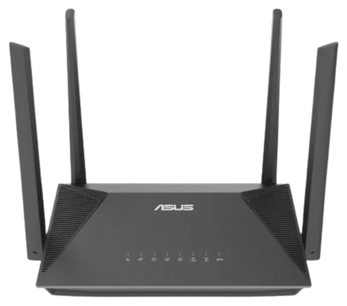

Paperilla ok speksit OpenWRT käyttöön:
"The RT-AX59U is a Dual Band WiFi 6 router based on the MediaTek Filogic 830 SoC with a quad-core Cortex-A53 @ 2.0 GHz, featuring three 1Gbit LAN ports, one 1Gbit WAN port, one USB 3.2 port and one USB 2.0 port in a clean case."

OpenWRT käytössä joku jopa kehunut:
Rt-ax59u:ssa on kans ilmeisesti vikatila, jossa saa tarvittaessa pakkoajettua alkuperäisen ohjelmiston sisään.
Eikä se OpenWRT:n flashaus edes ole mikään erityisen vaativa operaatio kyseiselle reitittimelle ja Luci (gui) ei liene sen vaikeampi käyttää kuin Asuksen gui. Mulla ei tosin ole kokemusta Asuksen gui:sta.
Itse laitoin rt-ax59u:hun openwrt ja kaikki ongelmat katos.
^Wifi-ongelmat eivät käsittääkseni koske OpenWRT käyttöä.
