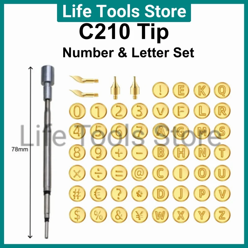

Tuli laitettuu myös tällänen ”C” sarja tilaukseen, jotta saa sulatettuu kaikki muovit muotoon.

Mitenhän lämpö siirtyy noilla kapeilla kärjillä?
