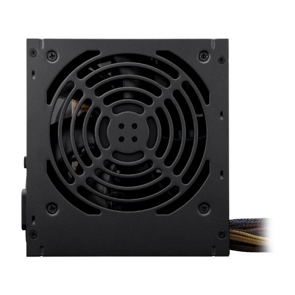

Itseltä löytyy jo näyttö, Windows, Sata SSDtä pari kappaletta ja Corsair VX650W ATX virtalähde.

Näyttäs samalta ton kanssa. Mallikin tosiaan on VS650W ei VX kuten aloituksessa väärin mainittu. Oli vissiin jotain maanantaisarjaa sun kysymyksen takana?
Juu, pistäisin tuonkin uusiksi.
Se on tosiaan Corsairin huonompaa sarjaa ja yli 5v vanha. En laittaisi sitä uuteen koneeseen ollenkaan. Tietenkin siinä watit riittää ja se on joskus ollut ihan hyvä (ei edes ole) , mutta se paskoo ripplellään uudet osat ja voi miettiä, onko edes järkeä yrittää sinnitellä vanhalla roskalla. Joka siis maksoi luokkaa 60€ joskus 2015 ja sitten kaikessa säästämällä uusi kokoonpano sitten mystisesti ei ole vakaa tai emolevy kuolee ennenaikaisesti.
Uusi, harmaa sarja ei sekään ole hyvä, mutta olisi sentään siinä jossain 6v kunnioitettavassa iässä maksimissaan. Takuukin voisi olla voimassa.
Ja white power-virtalähteet on rasistisia :)

  • 80 plus white (valkoinen tarra) - pakan alimmaista roskaa nykyisin. Ei silloin aikoinaankaan ollut hyvä.
  • 80 plus bronze - perusvirtalähde, joka on nykyisin minimi..
  • 80 plus silver - näitä ei käytännössä ole markkinoilla, kun samalla vaivalla saa gold-sertifikaatin
  • 80 plus gold - tämä on se nykyään suositeltava virtalähde
  • 80 plus platinum - täysin overkill nykyisiin koneisiin, mutta sitä isompi virrantuotto, sitä tärkeämpää on, että kunnon hyötysuhde... nämä ovat samankokoisia fyysisesti ja noin vanhan virtalähteen omistaja voi ymmärtää, että 30W hehkulamppu on paljon viileämpi kuin 60W hehkulamppu
  • 80 plus titanium - en olen ikinä omistanut.. ulkona budjetista..
Virtalähteissä oli suuri muutos 2013, jolloin Haswell tuli. Silloin kiinnitettiin rippleen huomiota enemmän ja piikkivasteeseen (tai piti kiinnittää). Senaikaiset halvimmat virtalähteet kuitenkaan eivät saaneet sitä halvinta 80 plus -tarraa, koska se tarkoitti, että oli pystyttävä syöttämään se vaadittu wattimäärä. Esimerkkinä Modecon, Cougar, jne.. Sen ajan prosessorit/näytönohjaimet kulutti tasaisesti virtaa ja ei ollut nykyajan vaatimuksia.
2018 oli markkinat jo täysi näytönohjaimia, joissa tuli piikkivirtaa ja joskus silloin tuli Inteliltä ja AMD:ltä prosessorit, jotka boostasivat single core korkeammalle kuin all core. Emolevyn virransyötön (VRM) piti vastata muuttuvaan kuormaan nopeammin kuin koskaan aikaisemmin, kuin myös virtalähteen, joka syötti sitä nopeasti muuttuvaa virtaa näytönohjaimelle. Lisäksi tosiaan, VRM käyttää ja reguloi virtalähteen virtaa, niin huono VRM + huono virtalähde on resepti epäonnistumisiin.
Seasonic veti virtalähteitään takaisin 2018, kun ne eivät kestäneet piikkikuormia:
Tuo sinun CS on vanhempi kuin tuo 2018, siinä voi helposti olla noita ongelmia. Tosin vähemmän, koska siinä on emolevyn virransyöttö välissä ja keskiluokan prosessorilla varustettu kokoonpano toimii 300W virtalähteellä.. (ei X- eikä K-mallit välttämättä, ilman rajoituksia)
Itse ostaisin pitkäaikaiseen kokoonpanoon hyvän virtalähteen ja hyvän VRM:n, mutta se VRM on tosikäytössä vaan kun tehdään 100% rasituksella töitä (videoeditointi tai jotkut kymmenien pelaajien moninpelit) . Ei siis suurta väliä. Jos on alimitoitettu, sitten lämpenee, ja alkaa throttlailu. Täällä ei suositella noita ihan halvimpia emolevyjä, niin tuskin törmäät mihinkään ongelmiin. Ja nykyaikaiset prosessorit vähän hidastuu huonosta VRM:stä, ja kone lämpenee - mutta se ei enää kaadu tai sammu kesken käytön. Virtalähde taas kestää pidempään, jos on laadukas.
Sitten taas , jos ostaa nyt "parhaan virtalähteen", sanon 2030 , että se on "liian vanha, osta uusi" :D
2022 tuli ATX 3.0 -starndardi, jossa on uudet virtaliittimet näytönohjaimille. Niillä et sinä vielä tee mitään, mutta sitten Nvidian 7000-sarjassa ovat varmaan pakolliset. Lisäksi ne kestävät suurempia virtapiikkejä ja kehitys kehittyy ja nykyiset osat vanhenevat.
Itse säästäisin kaikessa muussa, mutta virtalähde olisi se viimeinen säästökohde. Tietenkin 500€ koneeseen ostaisin ehkä itsekin Bronzen, mutta se olisi Bronze (eikä White) ja laatuvalmistajalta. Tosin Corsair on se laatuvalmistaja, mutta uusi Bronze niiltäkin, eikä mitään ikivanhaa mallia. Lisäksi Corsairilla on ollut tässä monia mallisarjoja, esim. Bronzeja on voinut olla 3 mallisarjaa kerrallaan myynnissä (VS, CV, CX).
