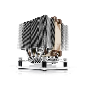

Eli pitäisi löytää 19" koteloon jäähdytin. Emo siis tulee makuulleen kotelon pohjalle ja ilmavirtaus on etuseinästä takaseinään.
Koska ilmavirtaus on edestä taakse ja emo makuullaan niin perus matala kuuleri ei toimi. Esim Noctua NH-L9a-AM4 -prosessorijäähdytin - 39,90€ olisi niin että tuuletin olisi lähes kotelon katossa kiinni ja koittaisi jotenkin saada korvausilmaa. Ongelma myös vaakamalleissa tuntuu olevan että kantaan mihin tulossa ei löydy kiinnikkeitä.
Kun taas jos kooleri tulis emolle pystyyn hoitaisi kotelon tehokas ilmanvaihto aika hyvin perustarpeen. Kotelossa on siis 6x 80x80mm flektiä. Kone pyörii 24/7, tuulettimet täysillä ja lämpökuormaa ei paljoa ole.
Prossuna on joku Intel Xeon 2011-3 (80x80square type) kannassa. Emossa on nyt kiinni Cooler Master Hyper 212 EVO ja se on noin 25mm liian korkea että mahtuisi kotelon sisäpuolelle.
212 Mitat (PxLxK): 120 x 80 x 155 mm.
Eli pitäisi löytää maks 130mm korkea, mielellään vielä vähemmän korkea tornijäähy. Matalin mitä olen löyätnyt on Arctic freezer 7X ja silläkin korkeutta 132mm. Eli ei ehkä mahdu kotelon sisään.
Mietin jo että olisin taivuttanut tuota EVO 212:stä, mutta siinä onkin kaikki lämpöputket samoissa jäähyrivoissa kiinni. Eli ei ole malli missä voisi laittaa esim tuulettimen ripojen väliin. Tälläisen kun olisi voinut toisen puolen taitaa toiseen suuntaan ja toisen toiseen.
