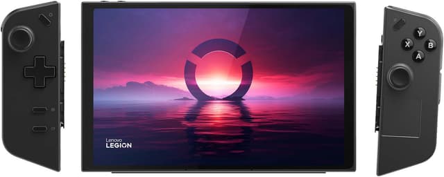

Lenovo Legion Go
01.08.2019
635
8.8 tuuman qhd+ näyttö 144hz
Amd z1e apu
256gb/512gb/1tb gb ssd
49.2whr akku 65w pikalatauksella
16gb 7500mhz ram
2 type c usb 4 porttia
Micro sd kortti lukija
3.5mm audioyhdistelmäportti
Windows 11 home
Hinta alkaen 799 euroa.
Julkaisu 1.9.2023 ja lokakuussa 2023 myyntiin.
Toimii ilmeisesti pienenä tablettina kun irrottaa peliohjaimet.
