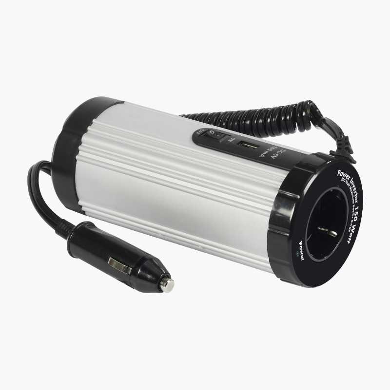

Veljellä on ollu tuommoinen ainakin 7 vuotta läppäriä lataamassa.
Ennen tuli latailtua tuolla Bilteman invertterillä ja nyt on tällainen 12v laturi.
LENOVO 65W USB-C DC TRAVEL ADAPTER usb-c autolaturi / USB-C autolaturit / 40AK0065WW (tietokonekauppa.fi)
Invertterillä saa tietysti käytettyä muitakin, mutta tuo 150w teho rajoittaa.

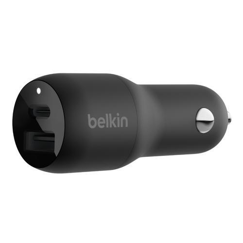

Itse pidän autoa käynnissä (yleensä hybridin akulla) läppäriä ladatessa / käyttäessä, niin ei mene akku tyhjäksi. Laturina tämän tyyppinen:
Riittää yllättävän hyvin pitämään MacBook Pron hengissä, vaikka tekisi jotain vähän raskaampaakin. Vaikka Apple käyttää taas muuta, kuin usbia, niin silti USB-C lataa ihan normaalisti (toki Applen oma laturikin toimii suoraan ton kanssa, kun USB-C toisessa päässä).
