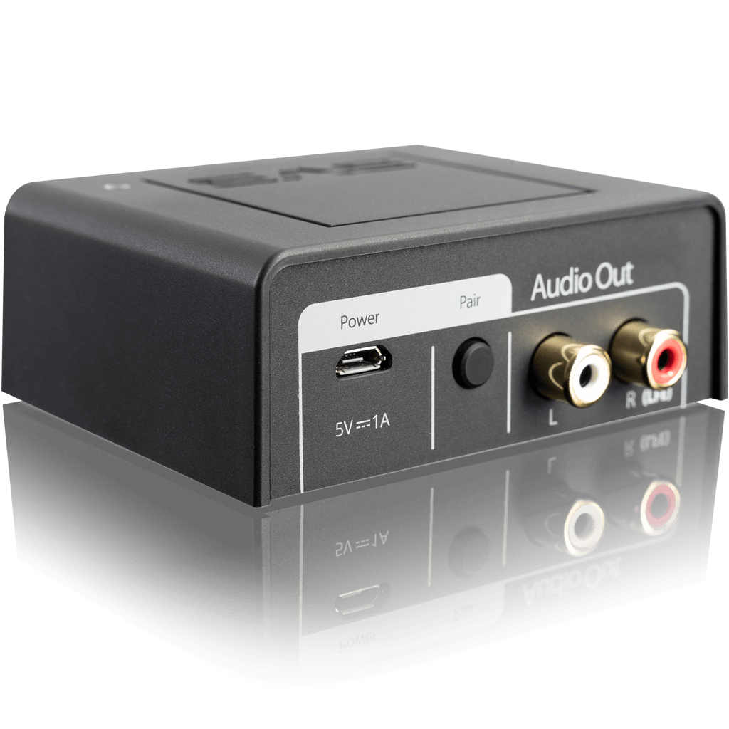

Periaatteessa mitkä vaan aktiivikaiuttimet saa langattomiksi sopivalla RCA:n perään tulevalla lähettimellä. Itsellä on tällainen ollut käytössä reilut 6 vuotta ja ei ole ollut mitään ongelmia äänen kanssa.
Kalliiksi tuo tulee siinä mielessä, että tuon kaveriksi tarvitsee vielä pre-out liitännöillä olevan vahvistimen ja ne on yleensä vähän arvokkaampia laitteita jostain syystä.
