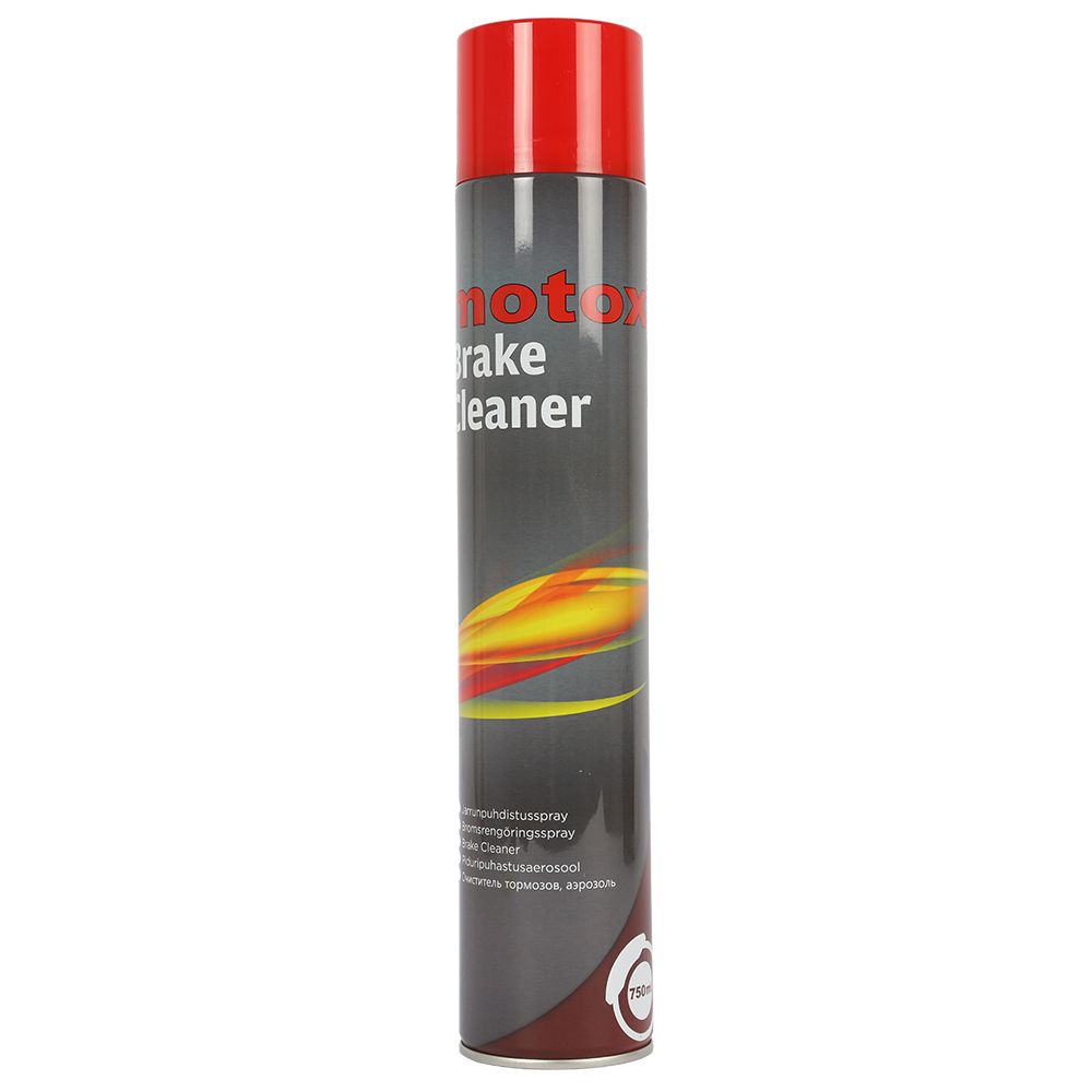

Bräkleen/jarrukliineriä olen käyttänyt jo kauan. Eikai siitä haittaa ole kun paperille suihkaiseen ja pyyhkii prossun päältä.
Kyllähän se varmasti putsaa hyvin, mutta on vähän rajumpi muille muoviosille ja maalille yms, että saa olla varovaisempi. Lisäksi tuppaavat kuivattamaan käsiä aika tehokkaasti ja käry on aika voimakas. Et ite oon jättänyt bräkleenin autoremontteihin sun muihin ja käyttänyt näissä vähän kevyempiä litkuja.
Osa brakecleaner tuotteet sisältää acetoonia eli pitää olla hieman varovainen mihin sitä käyttää.
Esim itsellä on tuo crc brakecleaner peltipurkissa ja ainakin se sisältää.
Itse olen prosuille käyttänyt arctic puhdistukseen viimeiset 10 vuotta.
Haju on aika kova mutta toimii suht hyvin ja on riittoisa.
Bräkleenit yms tosiaan sisältävät hiilivetyliuottimia eli liuottavat turhankin tehokkaasti, en suosittelisi herkille komponenteille ja piirilevyille. Myöskin näillä kaikki litkut imeytyvät ihon läpi verenkiertoon.
