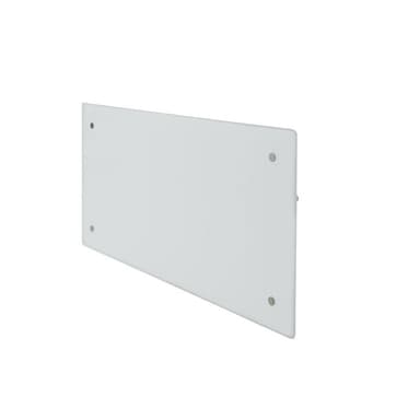

Minkälainen lämmitin kannattaisi hommata varastoon? Varasto on noin 16m2 reilu 10 asteen lämpötila riittäisi varmasti. Olisiko tämä huono?
Olisi sopivasti tarjouksessa.
Onko väliä onko lämmitin ikkunan alla vai vastakkaisella seinällä?
Itse lämmittimeen en osaa sanoa mutta käsittääkseni tuo lämmittimen paikka ikkunaseinällä liittyy jotenkin tilan lämpötilan tasaisuuteen joten varmaankaan sijoituspaikalla ei ole niin suurta merkitystä jos tilassa ei jatkuvasti oleskella ja tarkoitus on vain pitää tila plussan puolella, joutuu vaan sijoituspaikan mukaan kompensoimaan lämpötila-asetusta.

Joo eiköhän sinne käy ihan normi patterikin mutta tälläisen nyt ajattelin käydä hakemassa kun ehdin Harju virtauslämmitin 650W ja varaston koko onkin varmaan lähempänä 13m2, kun mulla ei ole kokemusta sähköpattereista niin ajattelin että tämän näköisellä lämmin ilma kiertäisi jotenkin paremmin kuin sellaisella sileäpintaisella patterilla?

Ep:llä asun. Tämän hain Harju virtauslämmitin 750W matala IPX4 Uskoisin että teho on riittävä ja sulake kestää kun ei pidä sisätilanlämmitintä täydellä teholla. No pitää ensiviikolla katsoa kuinka lämpenee.

Meinasin mutista että olihan tuolla niitä öljytäytteisiäkin, mutta kaikissa maininta tilapäiseen käyttöön , ja tuossa ei moista rajoitusta ja erikseen markkinointii mm varastojen lämmittämiseen. Ajastukset, digitaalitermostaatti. Eli juuri ne mitä haetkin, lisäksi seinakiinnitys. Ajastukset viittaa siihen että siinä vaadittavat lämpötilan pudotukset, eli voi käyttää hyväksi.
Ilmeisesti ei pistotulppaa (ei mainittu)?
Tuotemerkki on sitten ihan pommi, eli jos pakkaselta pitää suojata, niin laita häly.
Ja asennus ja turvavälit, sori ärsyttävä mutina, mutta näen silmissä varastoja jotka tuupattu täyteen rojua ja lämmittimissä pintaa sulaneita asioita , Eli ei tarkoitettu sinulle, vaan niille muille :-)

Noniin kokemusta jo näistä. Tämä ensimmäinen simahti joskus syksyllä ja tilalle otin sen 650w mallin kun oli sopivamman mallinen. Tehot kyllä riitti varastoon tuossakin hyvin mutta nyt sekin hajosi. Pitää kattella joku luotettavampi seuraavaksi ja 500w:kin luultavasti riittäisi.
