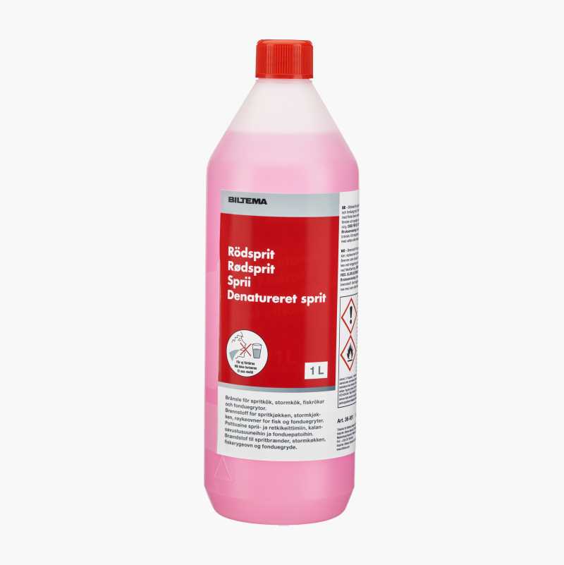

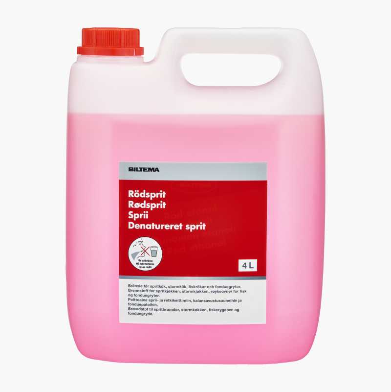

Nykyään on nähtävästi rainbow ja lisää niitä lisäaineita, jotka ei ole hyvästä.. Tässä piti ostaa halvin ja idea oli, että sitä sai joka kaupasta. Meni samoihin aikohin, kun Gamersnexuksen Steve deliddasi Ryzen 2200G:n ja laittoi sinne kynsilakkaa (ennen nestemetallia, kynsilakka ei johda sähköä ja muodostaa suojaavan kuoren). Nyt ostin Biltemasta tätä:
Tämä on edelleen itsellä ollut paras:
Sitä vaan myydään 2x hintaan täällä Helsingissä, niin haen Biltemasta tuota.

Itse käytänyt tätä punaista etanolia viimeiset kymmenisen vuotta. SER:in kanssa räveltäessä menee pari litraa / vuosi.
