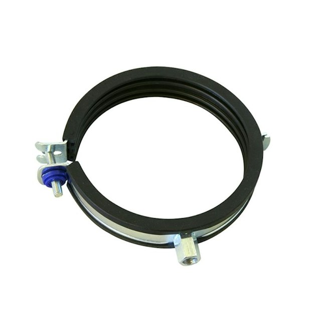

Olihan värkkääminen, aloin kannakointia katsomaan, että minne tai miten se olisi järkevästi toteutettavissa, ja samalla totesin, että putki vuotaa vielä ylempää eli oli irti myös lattian rajasta.
Mittasin niin ainaki 10cm oli putki vajaamittainen. Ei muutaku hakemaan metrin pätkä putkea muhvilla lisää ja yks uusi 30 asteen kulma. Alunperin tuossa oli alhaalla 30 ast ja tuossa ylempänä 15 ast kulmat. 10 cm pidempänä en saanut mitenkään taivuteltua putkea paikalleen vaan sai 3 kertaa lyhentää, että meni paikalleen, niin nyt se on 6cm pidempi ku alunperin ja molemmat kulmamuhvit on nyt 30 astetta.
Muutama ärräpää kyllä lensi tuossa. Mutta jospa nyt kelpais ja vois sen kannakkeen tehdä ja laittaa villat takaisin. Löytyi muuten tuolta hiirien kulkureitti lattian alle, hitokseen oli auringonkukan siemenenkuoria tuolla.

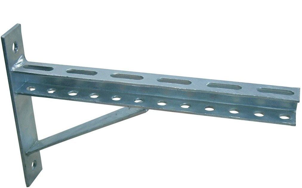

Reikä styroksiin, konsolikannake seinään kiinni ja putki konsolikannakkeeseen kiinni. Uretaania reikään jos lämpöhäviöt huolettaa. Hiiriverkkoakin näköjään kannattaa asentaa. Viittaa tosiaan siihen että maa painunut.
