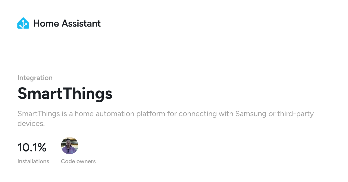

Samsung on ilmoittanut muuttavansa smartthings apin maksulliseksi. Peruskäyttö ei muutu, mutta esim. Home assistantin smartthings integraatio lakkaa lokakuussa toimimasta jos ei maksa 4.99$ kuukausimaksua.
Harmi, mökillä ollut smartthings hubi pyörittämässä muutamaa lamppua ja ilmaisinta, ja toiminut hyvin koti HA kautta ohjaamalla.
Tässä on täydellinen esimerkki, miksi open source on parempi vaihtoehto kuin kaupallinen tuote. Se voi milloin hyvänsä lakata toimimasta kun valmistaja päättää pudottaa sen tuen ulkopuolelle, tai -- kuten tässä tapauksessa -- vaatia jatkossa kuukausimaksua samasta palvelusta.
