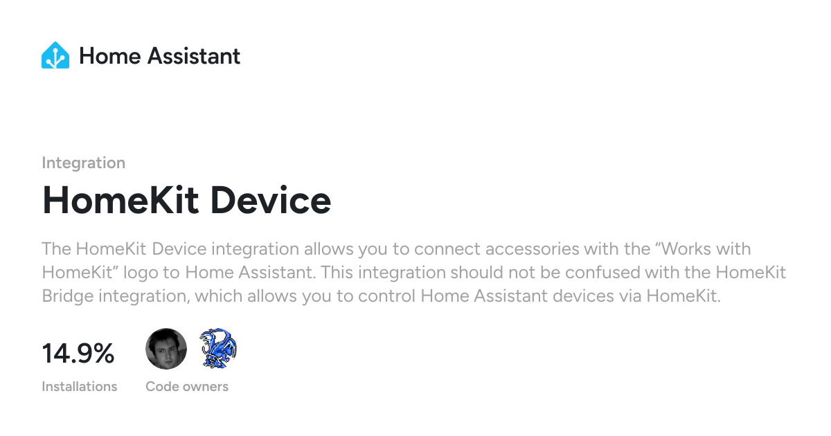

HA:n dokumentaatiosta löysin alla olevan kohdan missä kerrotaan miten Homekit laite siirretään Apple Homesta Home Assistantiin. Se alkaa sillä, että laite käsketään ensin poistaa Apple Homesta. Ei kai tuossa ole jotain rajoitusta, että laite voi kerrallaan olla vain HA:ssa tai Apple Homessa?
Ostin Homepod Minin sillä ajatuksella, että voisin käyttää sitä Thread routerina Home Assistantille. Olen nyt päässyt niin pitkälle, että Homepod näkyy Home Assistantin Thread integraatiossa border routerina. Liitin ensimmäisen Matter laitteen Apple Homeen ja se toimii siellä hienosti. Osaisikohan joku täällä neuvoa, että miten saisin laitteen myös Home Assistantiin? Ideana se että voisin ohjata laitetta kummasta paikasta vain.
