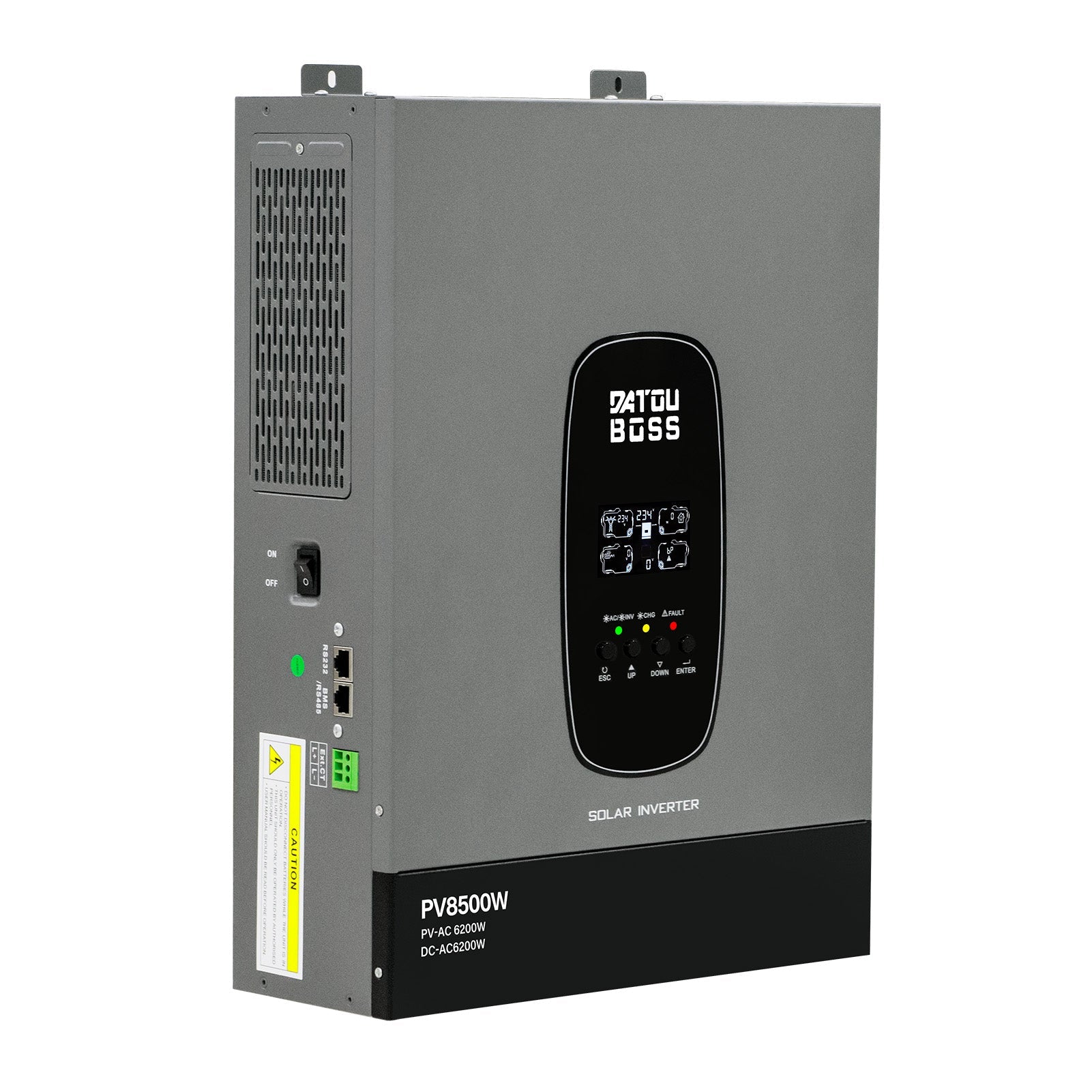

Onko Datouboss inverttereistä kokemuksia?
189€ koodien jälkeen, pari 5kWh akkua tarvis invertterin..
HA ohjaa, paneeleita ei nyt ole, mutta voisihan joskus mahdollisesti lisätä.

Yksikään verkkoyhtiö ei anna lupaa tuon kytkemiseen verkkoon.

Tuskin täyttää mitään standardeja, mutta ainahan voit kysyä täyttääkö seuraavat ja tuleeko tositteet mukana. Jos saat laput mukaan niin eiköhän hyväksy.

Googlasitko tai kysyitkö edes LLM:ltä?
2min googlaus + parin foorumin pikainen silmäily antoi ennalta arvattavan tuloksen: tästä brändistä kannattaa pitää näpit erossa - jengillä on paljon huonoja kokemuksia.
Näihin pätee käytännössä aina: jos kiinavehkeessä on liian kovat speksit suhteessa hintaan, niin he kusettavat armotta ja vehkeet ovat skeidaa.
Sieltä saa hyvääkin kamaa, mutta ”liian hyvä ollakseen totta” on ihan oikeasti hyvä termi mitä kannattaa hokea kun löytää mielestään ”diilin”.
Datouboss ilmeisesti tekee kuitenkin itse invertterinsä ja toimii myös OEM-valmistajana muille merkeille, joka nyt antaa hiukan enemmän plussaa verrattuna "oma tarra kylkeen" inverttereihin kuten esim. Vevor
Tyypillisesti verkkoyhtiön yleistietolomakkeessa vaaditaan että pientuotannon invertteri täyttää standardin SFS-EN 50549-1:2019 vaatimukset, joillekin käy vaihtoehtoisesti myös saksalainen VDE-AR-N 4105 2018:11.
Laitteen "hyvyydellä" ei ole merkitystä tässä asiassa.
Datouboss 6kW mallissa näyttäisi olevan 60W lepokulutus (1.18A), eli 1,44kW per vrk. Linkatun mallin lepokulutusta en löytänyt. Lienee tyypillinen tämäntyyppisille inverttereille, mutta joissakin käyttötarkoituksissa voi olla haasteellinen.
Lähde: Youtube testivideo
Jep tuli tuota eilen sitten lisää tutkittua ja nämä kaikki edukkaat jää hyllyyn.
