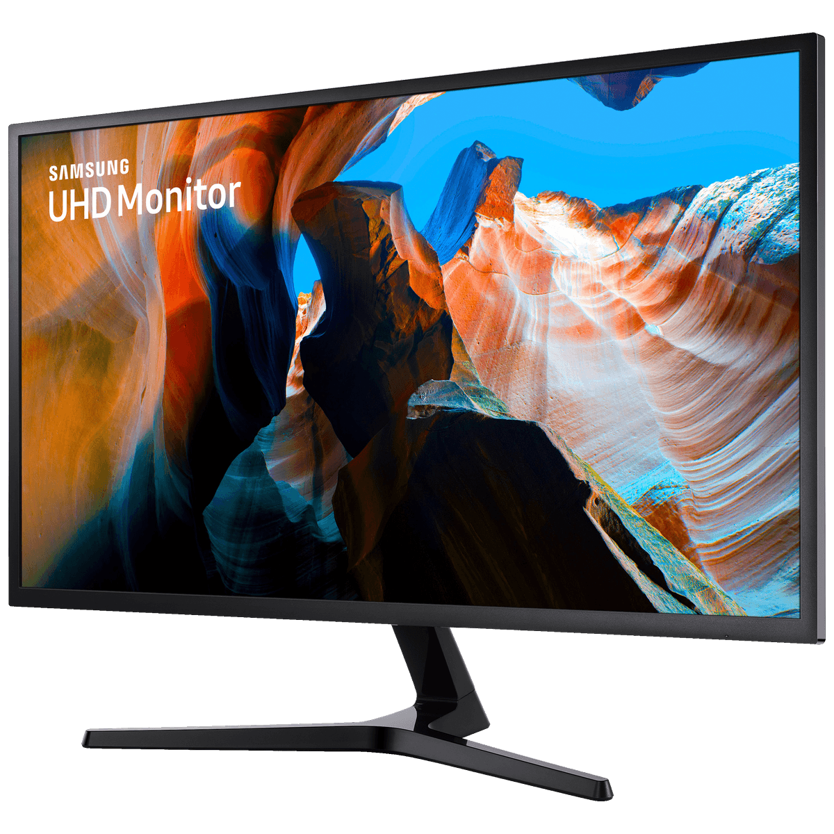

Tällaista settiä olen nyt suunnitellut. Tuo Ryzen 5 3400G prosessori ja sen integroitu näytönohjain riittää ainakin toistaiseksi koneen käyttäjälle. Myöhemmin voi sitten hankkia erillisen näytönohjaimen, jos tarve tulee. Tällä hetkellä tuota ei prossua ole varastossa, eikä tietoa koska mahdollisesti tulee.
Onko virtalähde ok ja tarpeeksi liittimiä myös mahdollisesti myöhemmin hankittavaa näytönohjainta varten? Vaihtoehtona oli myös Seasonic 650W FOCUS GX-650, modulaarinen ATX-virtalähde, 80 Plus Gold (n. 100e), mutta tuolla ilmeisesti ollut joidenkin näytönohjaimien kanssa ongelmia?
Kotelon (4x120mm) tuulettimet riittää varmaan?
Olisiko tuo Samsung 31,5" näyttö sopiva heikkonäköiselle? Käyttäjä yleensä skaalaa kuvaa suuremmaksi, että näkee tekstin paremmin.
