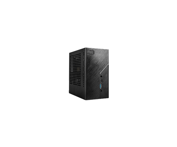

AM5 vaihtoehto suht pienellä kotelolla:
Dimension - 155 x 155 x 80 mm (1.92L) Eli kahden maitopurkin kokoinen :)
