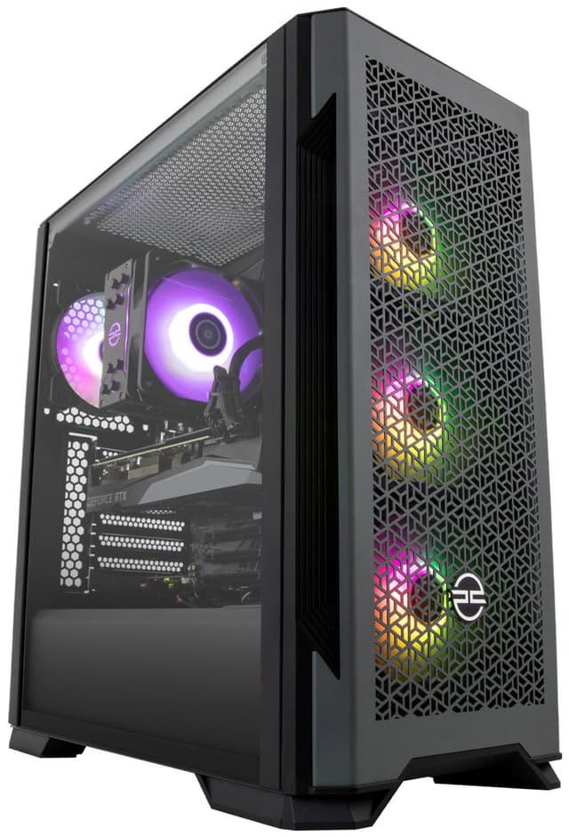

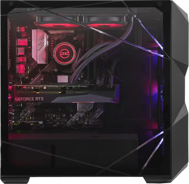

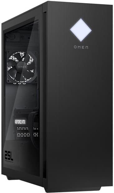

Saiskos vähän apuja, pojalle ostamassa konetta pelailuun ..tuohon laiton liitteisiin kuvat koneista mitä harkinnu gigantista.
Mikä näistä kolmesta olisi paras tässä hinta luokassa ?
Koneet ovat outletistä, joten selkeesti halvempia kuin uudet vastaavat.
Tuoss esim hp omen 1280€, pcspecialist vortex g50x 1080€, pcspecialist fusion r7si 1230€
Kiitos

Olisi muiden helpompi keskustella, jos olisit linkannut osalistan tai linkit koneisiin. Otsikoiden perusteella vortex ja fusion parhaimmat valinnat budjetin mukaan.

Mä varmaan nappaisin noista tuon Fusionin. Paras näyttis myynnissä olevista, ihan jees prossu, standardiosista kasattu kone (hieno juttu, kun tätä voi sitten aikanaan myös päivittää) ja 750W virtalähde, joka kestää hieman paremmankin näyttökortin sitten joskus jos tulee tarve.

Fusion on tehokkain.
