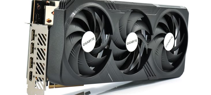

4070ti on tuolla hinnalla hieman hankalassa rakosessa kun 4080 on saanut tarjouksesta ~1250€, mutta jos se hinta on liikaa ja Amd on poissa vaihtoehdoista niin...

Kiitos 4080 ehdotuksesta. Voisin melkeinpä venyttää budjettia sen verran, ettei jää jälkeenpäin harmittamaan muutaman satasen takia. Onkohan tuota noin 1250€ tarjousta tai vastaavaa vielä saatavilla 4080:sta Datatronicilta?

Datatronic ei ole Nvidian yhteistyökumppani niin sieltä ei saa kylkiäispeliä kaupan päälle :(
Nuo molemmat ovat hieman halpuutettuja malleja, joista heikommin testejä löydettävissä.
Gaming oc malli taas on useissakin testeissä erinomaiseksi todettu ja sikäli ei tarvisi ostaa ns sikaa säkissä. Datatronicin edullisemmat mallit on myös samassa kastissa eli pikkaisen arpapeliä niiden kanssa.

Noiden jättimäisten 4080 korttien kanssa lancooleista 216>215 paremman näyttisyhteensopivuuden kanssa.
Ja kun olet ostamassa 4080 mallia niin atx 3.0 virtis jossa suoraan oikea liitin eikä tarvi adaptereita:
