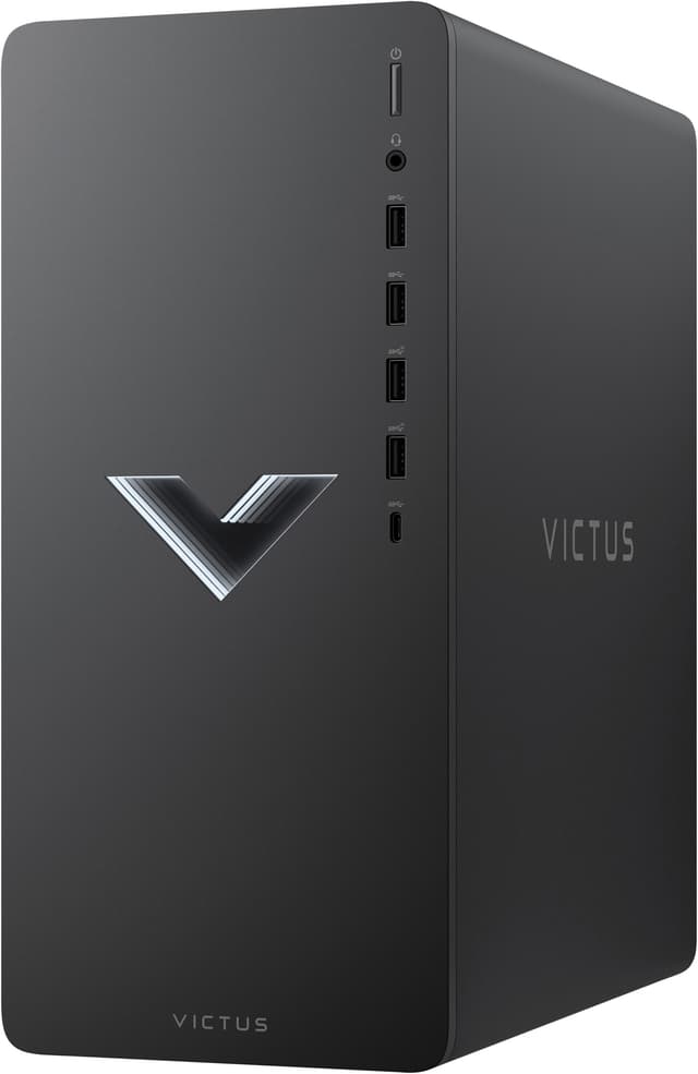

Onko tämä hyvä vai tuleeko halvemmaksi kerätä osat jimssiltä/saksasta?
Tuossa sama vika kuin aloittajan koneessa, prossu tukee max PCIe 3.0 kaistaa ja nuo PCIe 4.0 x8 leikatut näyttikset:
RTX 4060, 4060 TI, RX 7600 ja intel Arc B580 toimii hitaammin.
Leikatut näyttikset tarttee PCIe 4.0 alustan, eli esim Ryzen 5600 ja B550 emon.
Pakettikoneet muutenkin paskaa, ei pysty myöhemmin päivittää koska valmistajan omia ratkaisuja liikaa. esim. emon päävirtaliitin ei ole standardi.
Esim: kotelo, emo ja virtalähde on 1 kokonaisuus. Jos haluat vaihtaa yhden niistä, menee kaikki 3 samalla vaihtoon.
(kotelon etupaneelissa pystyssä olevat kuuloke ja usb liittimet kertoo siitä, että ne on fyysisesti kiinni emolevyssä,
vaihdat toisen emon ja sulle jää tyhjät reiät koteloon.)

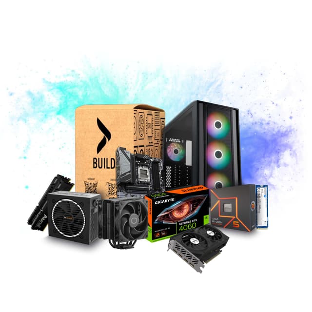

Pahimmat sudenkuopat ohitettu ja silti on reilu 50€ halvempi kuin Gigantin pakettipaske eli tuo gigsun tarjous on sontaa ;)
Jos nyt gigsun tarjouksia haluaa hyödyntää niin tuossa on huomattavasti parempi:
850€ AM5 kantainen kone, jota voi päivittää vielä vuosienkin päästä.
Muistia tyhmästi vain 16 gigaa ja hidasta, joka tosin on helposti päivitettävissä. NV3 kingstoni voi olla parempi kuin surkea NV2 mutta mikään markkinoiden paras lätty tuo ei ole. Virtalähde, emo, prossujäähy ja kotelo hyviä valintoja.
