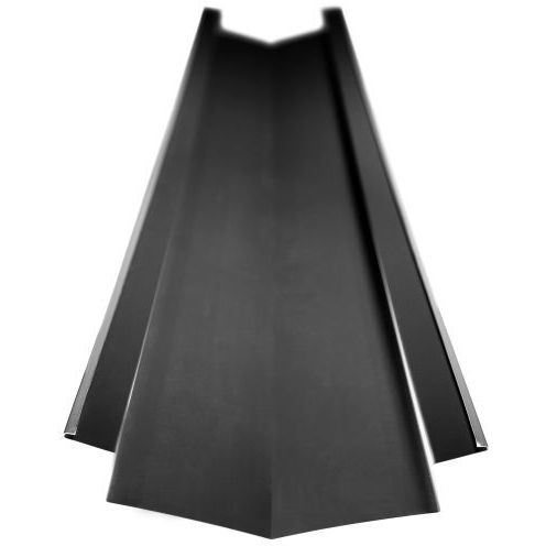

Valmista tuotetta olen yrittänyt googlata, mutta ei ole löytynyt mitään. Todennäköisesti on sitten varmaan pellistä tehty se näkemäsi. Vähän jopa yllättävää, että mistään ei löydy mitään tietoa valmiista ratkaisuista, vaikka taloja kuitenkin on olemassa vaikka kuinka, joissa vesiä johdetaan kattotasolta toiselle ja materiaali on tiili. Tokihan se osaa läpi mennä vaikka peltikatostakin jostain reiästä, mutta se vaatii jo huonoa tuuria. Tiilikatossa enemmän sääntö kuin poikkeus, jos ei ole hyvin jyrkkä kallistus alemmalla tasolla.
EDIT: Ehkäpä siihen saisi jostain jiiripellistä rakenneltua katseenkestävän ratkaisun. Kiinnitys tuossa vähän mietityttää kyllä.
07.06.2017
2 861
Rakennuspeltifirma kanttaa sulle ihan minkälaisen kourun kuin haluat. Kiinnike valmiilla kattotikas tms kiinnikkeellä kourun kylkeen, jollei taitata niitäkin samalla firmalla.
Neljällä tuon kaltaisella eli kaks yläpäähän ja kaksi alapäähän kouruun sivusta kiinni niin kouru on tarvittaessa poistettavissa. Luultavasti ihan turhaan kun musta matala peltikouru ei sieltä kyllä kenenkään silmään pistä.
Alkaa kuullostaa suunnitelmalta!

Olen koittanut kysellä tähän ongelmaan vähän apuja ennenkin, mutta kokeillaan nyt kuvan kanssa. Eli olisiko kellään mielessä jotain siistiä ratkaisua, millä saisi johdettua tuosta syöksystä tulevat vedet pidemmälle kohti räystästä, mielellään seinälinjan yli asti? Ongelma on, että kovemmalla sateella torvesta tulee niin kovasti vettä, että tiilet päästävät sen läpi (tiilikatossa itse tiilet eivät ole koskaan 100 % vedenpitäviä). Tuossa kuvan kohdassa on alla terassi eikä tiilen alla ole aluskatetta. Se tarkoittaa sitä, että vesi lorisee terassille. Toisessa kohtaa on vastaava järjestely sillä erotuksella, että tiilen alla on aluskate, koska alla on asuintilaa. Ei kuitenkaan ole kiva ajatus, että aluskatteella juoksee paikoitellen kymmeniä tai satoja litroja vettä. Joskus se pettää ja sitten on isompi remontti edessä. Tässä siis joudutaan ylemmältä katolta johtamaan vettä alemmalle, koska syöksyjä ei saa vietyä järkevästi maahan asti ilman, että pitäisi viedä katteen läpi ja silloinkin joutuisi alapuolella kikkailemaan, kun siellä on se terassi.
Ratkaisun pitäisi olla sellainen, että se kestäisi myös talvella lumen ja syksyn myrskytuulet tai vaihtoehtoisesti se pitäisi olla syksyllä helposti irrotettavissa ja keväällä takaisin laitettavissa. Itselläni tulee vaan mieleen, että virittelisi tuohon katolle jotenkin kourua, mutta ongelmaksi tulee, että millä se siinä pysyy kiinni ja olisihan se ihan pirun ruma. Kai tällaisia asioita jossain kohteissa on ihan toimivastikin saatu ratkaistua...
Onko kuvaa mimmonen systeemi toi yläpuoli on mistä syöksytorvi tulee? Tulee vaan mieleen että jospa sen rännin sais järkevämmin laitettua jotta syöksytorven saisi alas asti eikä katolle...
19.10.2016
1 857
Ei sitä saa järkevästi alas asti, koska tuo alempi tiilikatto kiertää kulman taakse eli se vaatisi väkisinkin katon puhkaisemisen, jos sen alas asti haluaisi. Sitten kun siellä on vielä se, niin ikään kulman taaksi kiertävä terassi alla, niin olisi oma lukunsa, miten sen sieltä nätisti vetäisi. Ja sittenkin joutuisi vielä lisäämään uuden rännikaivon ja yhdistämään sen sadevesiputkistoon eli paljon isompi revohka verrattuna siihen, että veden saisi vain johdettua tuossa katolla sinne räystäälle asti, mistä se menee räystäskouruun (eli kovimmilla sateilla lentää osa kourun yli).
