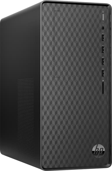

Vanha Lenovon pöytäkone ei ota Windows 10:n 1909-version jälkeisiä päivityksiä sitten niin millään vastaan. Yritetty on kaikkea paitsi puhdasta asennusta. Olisikohan kuitenkin aika vaihtaa moinen muutenkin. En tiedä.
Miltä tuo vaikuttaisi?
17.10.2016
22 761
Muistia on liian vähän, SSD on aika pieni. Muuten tuo on kyllä ihan pätevä kone, jolle tekee kaikki perusasiat.
Olisi tarkoitus siirtää kiintolevy vanhasta tuohon, jossa on myös SSD joka taitaa olla vain 128 gigaa (voi olla 256:kin, en muista). Muistia ei tarvitse koska käyttö on vain perusselaamista ja Ruutu/CMore/YouTube-katselua. Vai tarviiko?
No joo, mutta joku Android TV boxi ajaisi saman asian. Tietenkin jos tykkää tietokoneista. Ja ei se muistikaan ole ongelma, niitä saa rahalla kaupasta, mutta se nostaa hintaa ~50€.
8GB on kyllä liian vähän 2021, pelkkä Chrome syö enemmän nytkin tällä hetkellä. Toimii toki vähemmälläkin, mutta parhaan kokemuksen saa hankkimalla kunnolla muistia.
