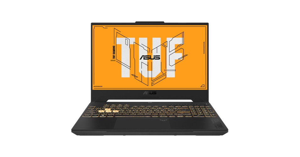

"Noin 1000€" on hieman niukka budjetti, jos läppärillä on tarkoitus pyörittää myös 3D-CADia ja pelata. Silloin nimittäin tarvittaisiin erillinen näytönohjain ja esimerkiksi tuossa sellaista ei ole:

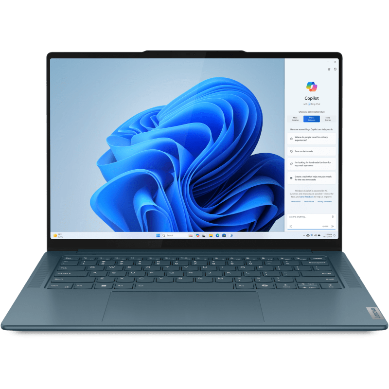

Kirjautumalla Lenovon sivustolle oppilaitoksen sähköpostilla näkee tarjoushintoja opiskelijoille. Mukana kanniskeltavaksi 14-tuumainen malli olisi mukavampi. IdeaPad-sukupolvi on vaihtumassa eikä seuraavassa näytä olevan erillisellä näytönohjaimella varustettua mallia.

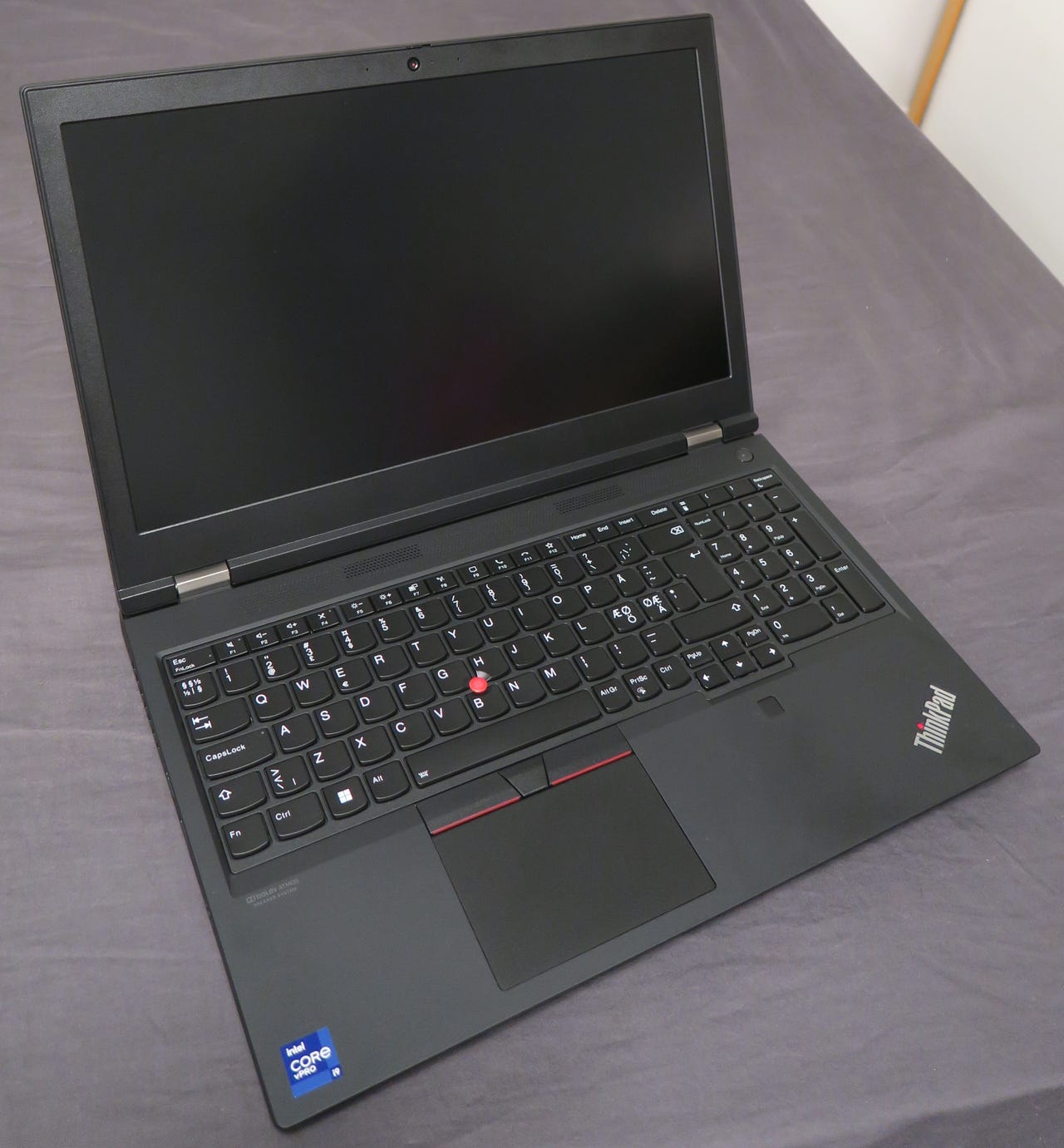

Tämä on itseasiassa minun ilmoitus, täällä vaan ei saa myydä enää kun olen liian "ammattimainen".. ihan kuin muut ei olisi. ;) Tämän tehoista Quadro-vehjettä et ainakaan muualta samaan hintaan löydä @RehtoriS. Tai luotettavampaa myyjääkään. Käsittääkseni about 3070 läppisprossua vastaavat tehot. Pelitehoista tosin en varsinaisesti mainosta mitään näissä kun en enää pelaakkaan mitään itse. Pistä viestiä jos kiinnostelee, on myös halvempia koneita kasa myynnissä.

Thinkpad P1 Gen3 15.6" FHD IPS (i7-10850H/16Gt/512Gt m2/Quadro T2000) @450e
Thinkpad P1 Gen3 15.6" FHD IPS (i7-10850H/16Gt/512Gt m2/Quadro T2000) US-KB @400e
Thinkpad T15 Gen2 15.6" FHD IPS (i5-1145G7/16Gt/256Gt m2) @500e (takuuta)
Thinkpad P15s Gen2 15.6" FHD IPS (i7-1165G7/32Gt/1TB m2/Quadro T500) @600e
Thinkpad P15 Gen1 15.6" FHD IPS (i9-10885H/32Gt/512Gt m2/RTX4000) @700e (useita)
Thinkpad P15v Gen3 15.6" FHD IPS (i7-12800H/32Gt DDR5/512Gt m2/Quadro RTX A2000) @750e
Thinkpad P15 Gen2 15.6" FHD IPS (i9-11950/64Gt/512Gt m2/Quadro RTX A4000) @900e
