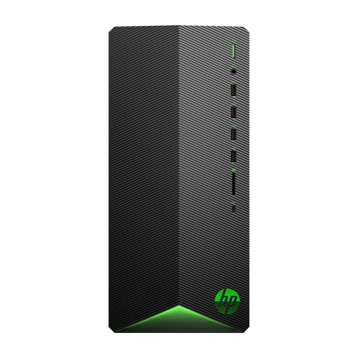

Joku mainostikin foorumilla eilen, että tällainen on juuri nyt "järkevä" päivityspolku:
Eli tuosta kokonainen kone 899. Jos myöhemmin haluaa lisää tehoja, niin ostaa uuden kotelon, emolevyn, prosessorin ja virtalähteen. Muistit (SSD sekä ram) sekä näytönohjain käyvät/toimivat myös jatkossa.
Ei sillä, että suosittelisin pakettikonetta muuten, mutta tässä tapauksessa tuollainen voisi olla ihan järkevää myös. Tai sitten vain ostaa vaikka puolen vuoden päästä kerralla uuden koneen ja toivoo, että osien hinnat on laskeneet järkevälle tasolle

Hinnat katossa joten nuo pakettikoneet aika fiksu vaihtoehto varsinkin, jos tarvii muutakin uusia.
