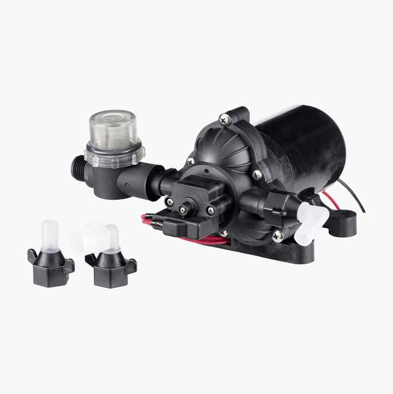

Suodattimien läpi vettä pumppailen Bilteman 12V painevesipumpulla, joka on ollut kyllä aiempiin 12V virityksiin nähden positiivinen tapaus. Tuotto ja paine kohdallaan, eikä ääntäkään lähde mahdottomasti. Kestää käyttää myös kuivana, ja tuossa tietysti painevesikytkin, eli kun hanan aukaisee niin pumppu lähtee päälle. Nostokorkeus ei tietysti ole kuin pari metriä, ettei välttämättä suoraan järvestä pysty imemään.
