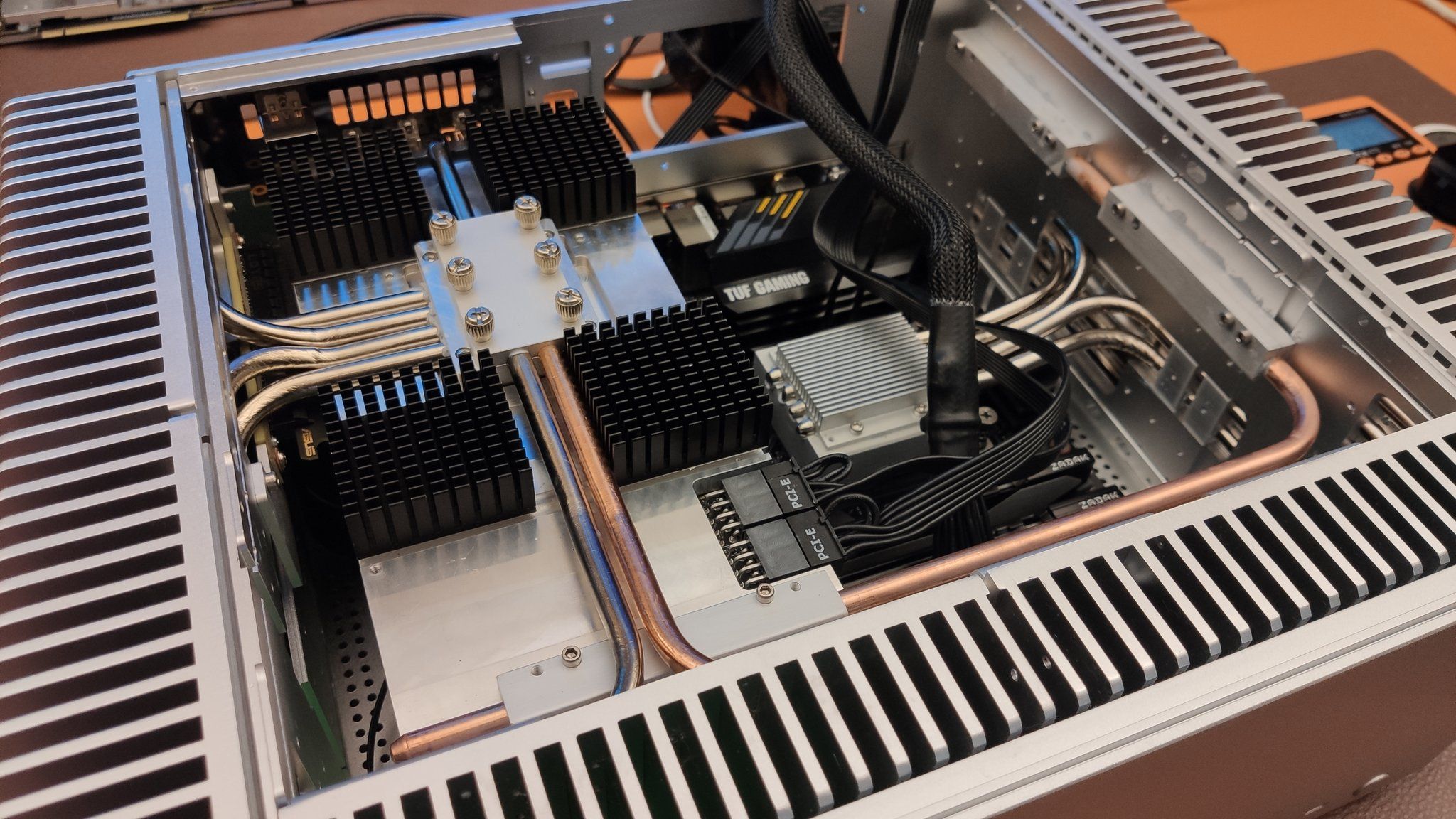

Kuvat lopputuloksesta. Tämän kokoonpanon kanssa ollaan ihan limitillä jäähdytyksen suhteen. CPU:n ja GPU:n lämmöt rasituksessa 85 ja 75 asteessa.
Projektiin upposi yhteensä 24 lämpöputkea.
Edit 1/2022: viimeisimmässä kokoonpanossa lämpöputkia on 30 kpl.
Vakiona kotelon mukana tulee ~10 putkea.
Kiitos mielenkiinnosta. Tämä projekti on ollut käynnissä jo pitkään. Uudelle tasolle pääsin sen jälkeen kun löytyi käytettynä tämä Zalmanin kotelo muutama vuosi sitten.
Passiivisena on tullut jäähdyteltyä aiemmin Q9650 ja 4770K keskitason GPU:illa. Nyt on osien lämmöntuotto sillä tasolla että passiivijäähdytyksellä ei tarvi tehdä niin isoja kompromisseja kuin aiemmin.

10mm paksua kuparia+lämpötyynyt emon ja kotelon rungon väliin VRM:n ja piirisarjojen jäähdytykseen.
Piti poistaa toinen emon VRM jäähyistä kun oli lämpöputkien tiellä
Laitoin saman ratkaisun prossun alapuolelle.

No niin, projekti nytkähti eteenpäin kun vaihdoin alkuperäisen powerin uudempaan. Corsairissa on tuuletin, mutta se ei ole nähnyt tarpeelliseksi vielä pyöriä täydessäkään rasituksessa. Lämpökameran kuva kun Furmark on pyörinyt tunnin ja näyttis vakiintui 76°C .
Vanhan powerin lähdettyä vapautui pinta-alaa lämmön johtamiseksi toisellekin kyljelle.
Ohessa kuvaa virrankulutuksesta näyttiksen osalta (virrankulutus koko systeemistä, mutta ilman CPU:n stressaamista). Noin 30W olisi vielä liikkumavaraa ylöspäin. Eli joku 3060Ti voisi olla mahdollista jäähdyttää vielä tällä systeemillä.
Pieni tilannepäivitys; kokeilin mikä vaikutus tuulettimen lisäämisellä olisi. Lämpökameran osoittamaan kuumimpaan kohtaan laitoin 120mm tuulettimen pyörimään (äänekkäästi). Sen seurauksena näyttiksen lämpö laski rasituksessa 1°C . Joten ilmeisesti runko on optimoitu passiiviseen jäähdytykseen tai sitten on joku muu selitys. Tuuletin ei päässyt jatkoon...

Eka lämmöt otettu uudella näyttiksellä vaikka 8 lämpöputkea vielä yhdistämättä. Lämmöt pysähtyi 83 asteeseen.
Edit: En rohjennut laittaa nestemetallia GPU:n ja jäähyn väliin, joten hankin tuubin Thermal Grizzly Kryonaut lämpötahnaa ja laitoin sitä kahteen ekaan pintaan.
Projektin viimeisin vaihe finaaliin. Kuten edellisen viestin kuvassa näkyi, melko pian alkoi throttlaamaan.
Nyt lämmöt pysyy alle Temperature Limitin vielä runsaan tunnin kyykytyksen jälkeen.
Kortin pinnassa lämpö 64 astetta:
Lämpö näyttää leviävän koko koppaan ihan mukavasti:
