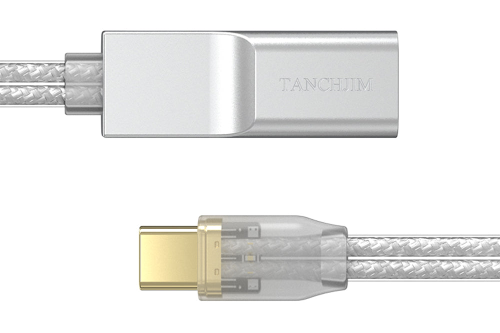

Tanchjim Space (iso, kallis, mikki ei toimi)

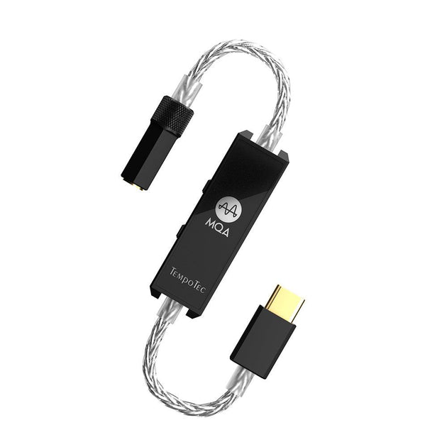

TempoTec Sonate MHD (mikin pitäisi toimia...)

Tanchjim Space (pienitehoinen ja pienikokoinen, ei osaa mennä idle-tilaan, eli vie akkua aina kun on kiinni puhelimessa, mikki epäselvää...)

Tanchjim Space Lite
- CS43131 (näissä on säröä, jos ei ole toteutettu oikein)
+ riittävästi tehoa n. 80-98mW (balansoimaton, 32Ohm)
+ mikki toimii
+ CTIA-käskynapit toimivat
+ kohtuullinen virrankulutus (n. 80-90mA) näin tehokkaaksi sovittimeksi
- suuremman vahvistuksen tilassa (high gain) antotulo kohinainen
= Hinta n. 90€ + mahdolliset lisäkulut päälle : TANCHJIM Space Lite Portable Hifi USB DAC AMP Audio Dongle CS43131 Type-C To 3.5mm Plug Earphones Headphones Amplifier DSD 256 - AliExpress 44

+ Softalla ohjattava ja DAC:in sisään tallennettava parametrinen taajuuskorjain (PEQ), sisä. Mikrofonin gain-säädön
- ei kuumene sanottavasti
= Hinta n. 45€ + mahdolliset lisäkulut päälle : TANCHJIM Stargate II / Stargate 2 CS43131 Portable USB DAC/AMP TypeC To 3.5mm DSD256 Hi-res Earphone DAC Support Microphone - AliExpress 44
