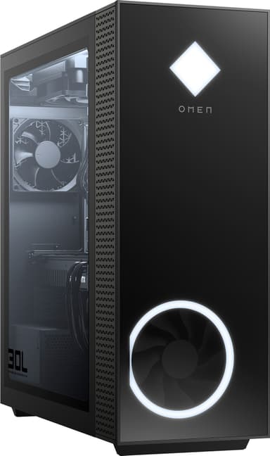

Pidemmän aikaa olen ollut päivittämässä koko pelikonetta, mutta vuosi vuodelta lykkääntynyt näytönohjainten hinnoittelun/saatavuuden yms. vuoksi. Nykyinen kone aikakautta radeon r9 290x eli antiikkia. Jälkeen päin viisaana olisi pitänyt vetää liipaisimesta gtx 1080 kohdalla, mutta lykkäsin kun vanhankin kanssa vielä pärjäsi. Pelailu lähinnä vanhempia MMO, mutta toiveena olisi uudempia nimikkeitä (myös mahdollisesti muitakin kuin MMO) pystyä myös pelaamaan mahdollisimman pitkälle tulevaisuuteen.
Nyt alkaa vanhan koneen kanssa olla toimivuuden kanssa jo ongelmia niin melkein olisi pakkorako hankkia jotain tilalle. Tarkoitus olisi siirtyä samalla 4k näyttöön ja näytönohjain siis ajatuksena 3080 ti/3090. Hinta ei ole sinänsä este, mutta sylettää maksaa pelkästä "merkki" näytönohjaimesta 2-3k euroa.
Nyt alkaa sitten olla Gigantissa noita HP Omen 30L paketteja käytännössä näytönohjaimen hinnalla. Normaalisti ei tulisi sellaista harkittuakaan, mutta tilanne on mikä on. Itselle lähinnä väliä ainoastaan suorituskyvyllä 4K näytön kanssa ja kestävyydellä. Paljon näistä yleensä lukenut, että ovat kuin lehtipuhaltimia kovalla kuormalla, mutta en ole löytänyt mitään konkreettisia desibelejä mikä on "lehtipuhalin", jotta voisi verrata esim. nykyisen koneen hurinaan. Jotain ulkomaisten sivujen revikoita lueskellut ja niissä puhutaan kuitenkin yleisesti ottaen melko positiiviseen sävyyn. Jos pystyy elämään kovan hurinan kanssa niin pärjääkö noiden kanssa pidempään kuin vuoden mittaisen takuun ajan? Tarvittaessa tarkoitus ajella vakiona. Jos onnistuu kellottaa niin se sitten plussaa.
Näitä kahta Gigantin vaihtoehtoa 3080ti ja 3090 silmäillyt. Onko tuossa 3090 paketissa mitään millä voisi perustella 1k euroa kalliimman hinnan? 3080ti'ssä hieman mietityttää näytönohjaimen muistin määrä jos ajatellaan, että tarkoitus olisi pärjätä koneen kanssa seuraavat 5 vuotta. 16gb RAM on ehkä myös hieman heppoinen, mutta sen voisi päivittää 32gb. Muuten ei olisi tarkoitus itse yhtään modata. Onko näissä noilla kahdella CPU:lla mitään konkreettista väliä 4K pelailua silmällä pitäen?
Jos olen oikein ymmärtänyt, onnoissa kuiten ihan standardit osat eli päivittäminen ja esim. kotelon tai emon vaihtaminen on silloin toki mahdollista haluamakseen. Omaa kokemusta ei kyllä näistä Omeneista ole.
Unohtaisin nyt ainakin tuon 3090-paketin. Siinä on tuo Intelin surullinen 11900K, joka on osassa testeissä jopa huonompi kuin edeltäjänsä ja häviää monesti jopa AMD:n hinnat alkaen 5600X:lle. Menee kyllä 3090 hukkaan tuommoisessa koneessa. Tuolla 3350 eurolla poimii jo vaikka Jimmssiltä suoraan hyllystä osat parempaan ja paremmin kulkevaan kokonaisuuteen, jossa 3080 Ti.
Ei todellakaan. Ja tämä korjattu koska ei pitänyt paikkaansa:" Proprietary roskaa sisällä." Pavilionit nuo ns. tupakkiaskit roskaa sisältä ja Omenit siis parempia. Noista ehdottomasti toi 3080ti kone, tarjouksessa ihan hyvä hinta. Tosta saa pätevän pelikoneen, kun vaihtaa virtalähteen (150€), emolevyn (150€), kotelon (100€) ja ehkä muistit (90€), tai ne muistit voi jättää myöhemmäksi.

Ihan perus ATX osia nuo Omenit on niellyt, virtalähde on Cooler Masterin ATX standardin virtalähde yms.
Kotelo on suositeltavaa vaihtaa (jos et ole siihen tyytyväinen) mutta muut osat on hyvää kamaa, ainoa toinen valittamisen aihe on emolevyn karsittu BIOS missä ei pääse tekemään omia custom tuuletinprofiileja. Itse pistin NZXT kotelosta ylijääneen smarthubin ohjaamaan tuulettimia, sillä sai tehtyä profiilikäppyrät tuulettimille.
"Lehtipuhallin" on ainakin Intelin Omen setille aika hyvä kuvaus, kotelotuulettimet kun ovat 3000-4500rpm sirkkeleitä ja kyllä niistä ääntä lähtee. AMD settien mekkalaa en ole päässyt kuuntelemaan. Kotelon vaihdolla ja mahdollisella jäähyn vaihdolla tuosta ongelmasta pääsee eroon.

Kiitoksia kommenteista. Noista kahdesta varmaan tosiaan tuo 3080ti se järkevämpi ratkaisu, mihin olin alunperin itsekkin kallellaan. Hieman GPU:n muistin määrä siinä mietityttää "future proof" mielessä, mutta ehkä tuolla 1000 € säästöllä uusii taas koko koneen sitten pari vuotta aiemmin tarvittaessa.
Aikanaan 2013 kasaamani kone oli ensimmäinen itseni kasaama ja jää toistaiseksi ainakin myös viimeiseksi. Ei enää vanha jaksa näperrellä tai perehtyä aiheeseen. Siksi ei myöskään iso osien vaihto rumba kiinnosta eli pitäisi pärjätä aika lailla mitä tuo prebuild on defaulttina. Muistit ja mahdollisesti tuulettimen lisääminen aika lailla minkä pitää riittää.
Toinen vaihtoehto olisi tietysti tosiaan Jimmsiltä tilata kaikki osat ja kasaus, mutta 3080ti:llä hinta taitaa huidella lähempänä 4000 € (OS ja kasaus mukaan lukien), mikä ei hinta-laatu suhteeltaan tunnu fixulta vs tuo 2400 € HP Omen.
Eniten tuossa HP:ssa ehkä huolestuttaa tuo jäähdytyksen riittävyys 3080ti kortilla. Varmaan vähemmän virtasyöpöllä kortilla ei ongelma, mutta alkaako 3080ti mahdollisesti jo throttlaamaan lämpöjen takia.

Nykyaikana GPU ja CPU throttlaa paljon fiksummin, niin ei enää ole sitä suorituskyvyn tippumista alle puoleen, vaan voi olla, että et edes huomaa.
Lisäksi sitä korttia voi kellottaa myös alaspäin vaikka MSI Afterburnerilla, jos tarvetta. Virranhallinta on paljon fiksummin toteuttu nykyään. Kortin käyttöikä kyllä pienenee, jos pidät sitä jatkuvasti yli 80C lämmöissä, mutta voit silti saada niillä hyvän pelikokemuksen.
Lukisin tässä vaiheessa sen koko HP Omen-ketjun lävitse. Aivan varmasti joku on jotain keksinyt lisäviilentämiseksi ja kyllä HP nyt sen verran ajattelee, että noi näytönohjaimet toimii peruspelikäytössä ilman mitään virityksiä.
Jotain pikkukoppaista HP:tä (ilmeisesti ei tällä foorumilla vaikuttava) ostaja alivoltitti niin lopetti throtlaamisen, oli mielestäni 3080-paketti, en tiedä miten nuo tehokkaammalla ohjaimella olevat eroavat jäähdytyksen suhteen.
