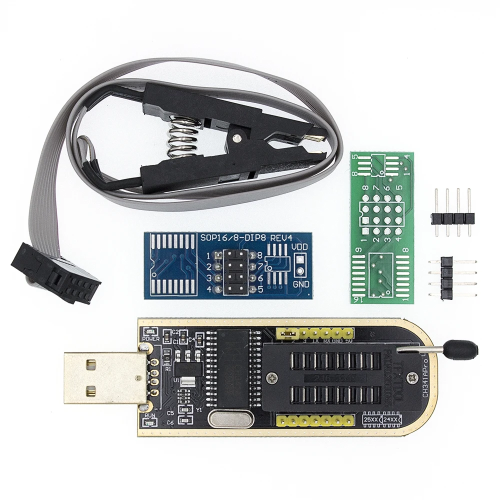

onko osaamista biossin flash tekemisestä, jos latais hp sivulta ensimmäisen bios version F.28 kokeilisit rupeaako se alaspäin asentamaan, jos ei niin sitte hankkia tuollanen usb laite jolla ohjelmoida biospiiri, itse ainakin kokeilisin ,
mistä tuo emolevy on hankittu ja kertoiko myyjä mitään tuosta ongelmasta.
mikäli tällä usb ohjelmoi pitää ensin saada tuo F28 bin tiedosto, sen saa kun lataa hp sivulta tuon version ja asentaa se purkautuu c:SWSETUP kansioon ja Rompaq kansiosta löytyy bin tiedosto.
