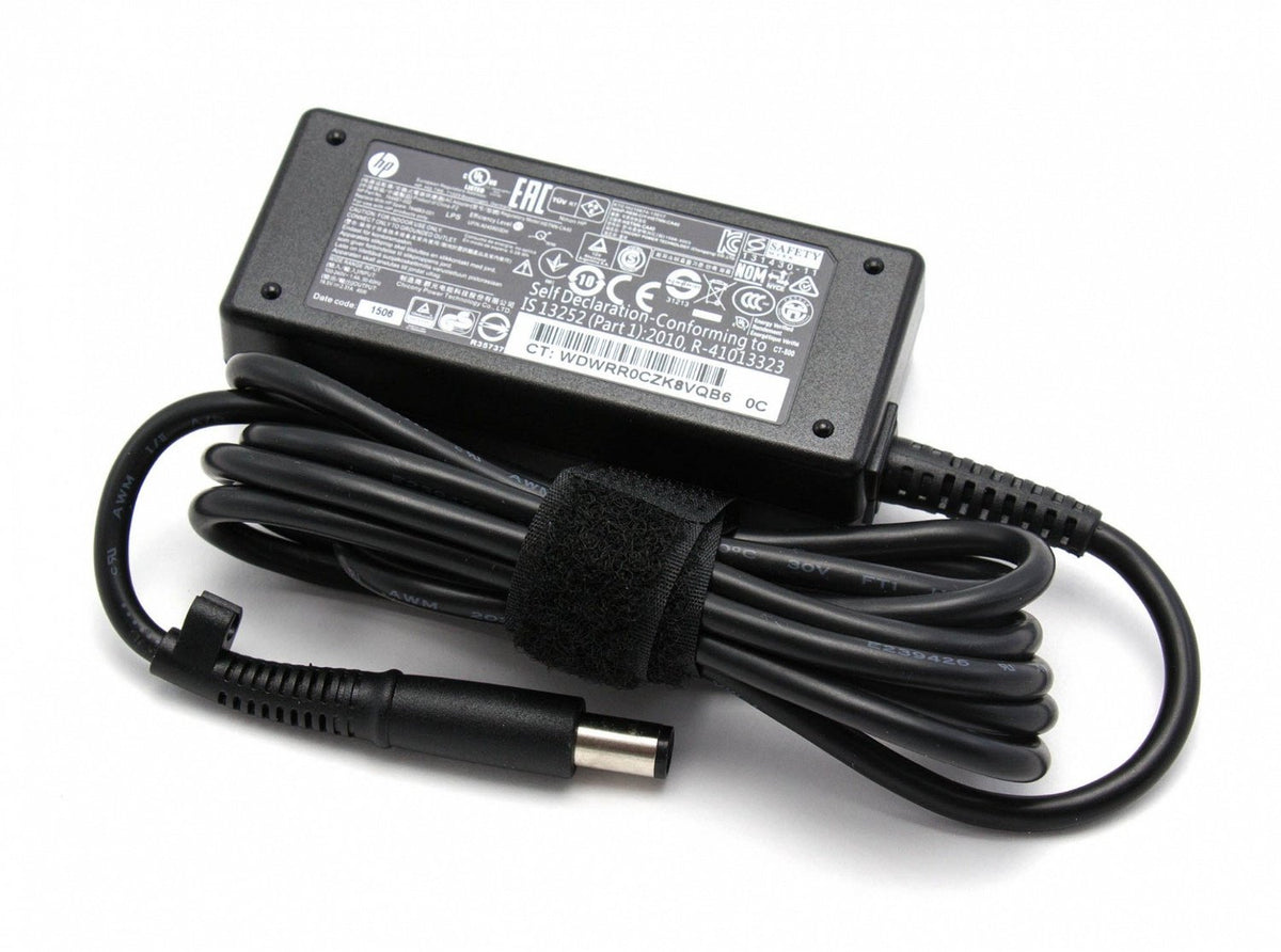

Semmonen huomio, että virtaliitin tässä oletettavasti G2 mallissa on Connector: 7.4X5.0MM (7.4mm barrel connector)
ja esim. G3, G4 ja G5 ovat 4.5mm x 3.0mm pistokekoolla
-e-
Tuossa annetaan vaan tiedoksi 840... edit "4,5 mm x 3,0 mm:n pistokeko"
No mutta tässä:
Eli tämä ei käy
Tämä voisi sopia? Saatavuus?
Tässä olisi, mutta aika paljon hintaa?
Tuossa vähän vähempi
Hmm... Suomi hinnat?
Kokeillut jo että lähteekö kone päälle ilman virtajohtoa? Jos ei lähde niin ei se sitten laturista johdu.
Virtalähteessä lukee: Output 19V / 4,74 A, 90 W max.
Mitenkä tarkkaa, jos sovittaa esim. 18,5 V / 3,5 A, 65 W ?
Akku toimisi puskurina (jos toimii...)

En saane lainattua. Toimisiko vastaava DELLin virtalähde, jossa samoilla mitoilla liitin (no siitä keskinastasta en tiedä), 19,5 V ja 3,34 A, vai hylkiikö HP sellaisia?
Jaa, ei näytä tässä DELLissä olevan maadoitusta, kun HP:ssä on..

Yleensä jos capslock tms ei vilku vaan se indikaattori Led oranssi vilkku sanoo akku tyhjä verkkovirta ei kytketty.eli vahva veikkaus että se poweri rikki. Kyllä se saa mitattua yleismittarilla mittari DC volt asentoon musta pistokkeen ulkokuoreen ja ja punainen sisäpuolen sisäkuoreen ei piikkiin niin toimiva laturi pukkaa noin19+ volttia
Capslock tms. ei vilku, vaan oranssi indikaattori koneen etureunassa.
Laturi ei anna mitään jännitettä.

Tuollanen olisi ok, vaikka nykyinen on 90W?
Vai onkohan joku jossain vaiheessa vaihtanut jostain syystä tehokkaampaan?
Mitään oikeaa syytä ei yleensä ole vaihtaa valmistajan ilmoittamaa tehokkaampaan. Tosin monessa yrityksessä telakat ja niille on voinut olla järeämpi poweri ja koneen oma kadonnut joskus matkasta.
Mutta tuo huoltomanuaali kertoo kyllä, mitkä powerit toimivat. 90W kone ei kuitenkaan tarvitse, taisi toimia jo 45W powerilla.
Tämä taas on epäolennainen. Jännite, liitin, napaisuus ja riittävä teho ratkaisevat.

Itseltäni kans noita 19v 4.74a latureita pimentynyt muutama kpl.
Muutama kappale? Kotikäytössä? Kuulostaa mielenkiintoiselta, itse en muista risoja vastaan tulleen muuallakaan kuin kotona.

Juu en kyllä tiedä mitä ikä luokkaa ne risat on kun hp tainnu käyttää noita samoja powereja +10 vuotta. kaikki rikkonaiset ollu niitä 19v 4.74A latureita. Ja ei edes ole kaapeli vikaa kun revin ne auki mutta output vain lähes nollissa.
