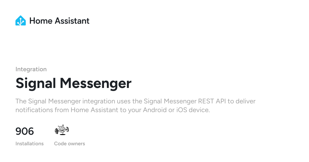

Jos HA:n haluaa lähettävän Signalilla notifikaation, niin täytyykö tuo käsin kirjoittaa haluttuun automations-toimintoon?
Sain Signalin asennettua, lisättyä configurations.yamliin ja se toimii shellistä testatusti, mutta action-valikossa ei Signalille tarjota mitään.
EDIT:
Toimii kun lisäsi käsin actions-yamliin:
Koodi:
- action: notify.signal
    data:
      message: "HÄLYTYS ovi auki"
      # optional: custom recipients list
      target:
        - '+35844xxxxxxx'
      # optional: formatted mode
      data:
        text_mode: styled
Näköjään tuo löytyy tuolta by type -välilehdeltä notifications-kohdasta. Toki lopputulos on sama kuin tuo yamliin käsin kirjoittamalla.
