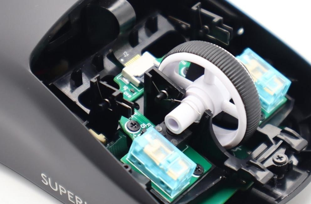

Teki samaa, vaihdoin itse molemmat kytkimet ja toiminut nyt normaalisti 8-9kk.
Googlailin etukäteen vähän (en noista mitään tiennyt) ja tilasin jotkut "white" kytkimet, olisko 10-12€/2kpl ja napeista tuli minusta paremmat kuin uutena.
Justiinsa korjasin oman logitech g 603 hiiren kytkimen joka tuplaklikkaili. Avasin kytkimen ja putsailin virheät hapettumat pois siitä tikusta. Hiiri ei ole kastunut eikä ole ollut kosteassa ympäristössä.
Ongelma on omronin d2fc-f-7n(m20) ja d2fc-f-k(50m) kytkimessä jota ei ole speksattu niin pienille jännitteille ja virroille mitä nyky logitecheissa on käytössä. Kytkimen kosketuspinnat oksidoituu ja ei ota enää niin hyvin kontaktia. Sitten kun pelihiirissä pitää olla niin lyhyet vasteajat, niin ottaakin nuo häiriöt useampina klikkauksina, debounce logiikka ei vaan toimi niin lyhyillä vasteajoilla.
Joissain uudemmissa logitecheissa on ilmeisesti d2fc-f-7n(G1) kytkimet, jossa kosketuspinnalla hopea pinnoite, joka estää oksidointia, niin ei ehkä ole niin vikaherkkiä.
Korjauksena voi kokeilla puhdistaa korroosiot kosketuspinnoilta, mutta onglema toistuu jonkin ajan kuluttua. Parempi vaihtaa esim kailh kytkimet tilalle. Itsellä ei tietoa hyvistä kytkimistä, mutta ehkä joku voisi ehdottaa.

Tilasin täältä omat kytkimet (Huano White Shell) mutta kyllä siinä hieman aikaa meni asennellessa (vanhojen kytkimien irroitus otti eniten aikaa). Täältä saa koko PCB:n myös ettei tarvi kuin ruuvata vanha irti ja laittaa uusi paikoilleen:
Lähteitä:
Alkoi taas tuplaklikkaamaan eli ei putsaus kauaa auttanut.
Mutta vaihdoin uuden patterin, niin taas tuntuu toimivan ilman tuplaklikkailua. Eli taitaa aika herkkä olla jännitteestä, kun kytkin speksattu 5v:lle ja käytössä on 3v tai pienemmätkin jännitteet.
Edit: patterin vaihdolla väheni mutta vielä tuplaklikkaa. Eli pitää varmaan etsiä parempia kytkimiä.
Edit2: löytyi vanha logitech g100s jossa sama vika ja samat paskat kytkimet oikessa ja vasemmassa napissa, mutta rulla ja mode napissa musta Kaihl kytkin ilman merkintöjä. Vaihdoin Kailhin tuon g603 vasemman kytkimen tilalle ja taas pelittää.
