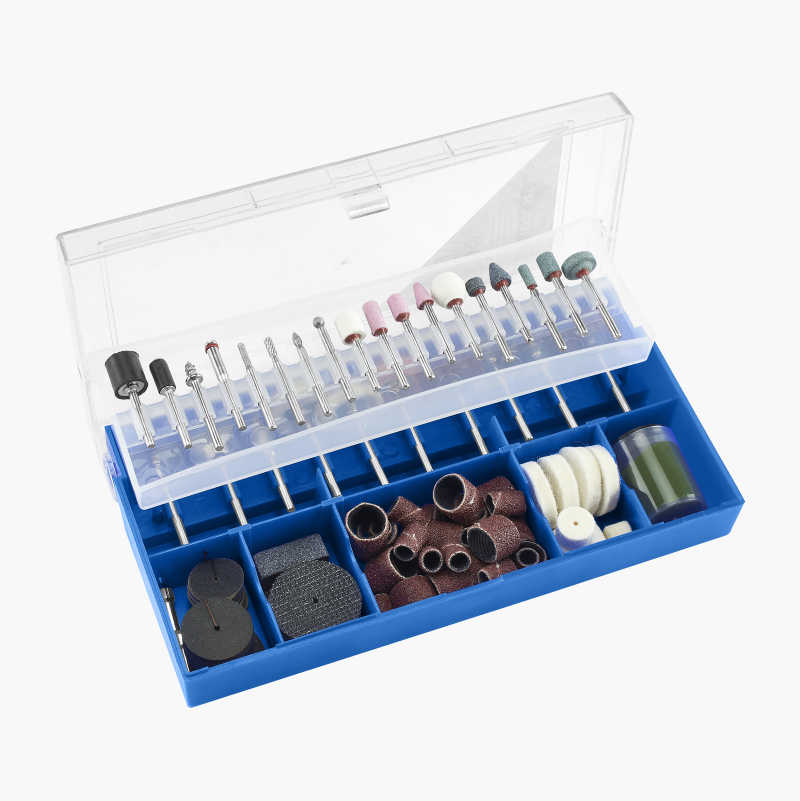

Sitten tuo Bilteman tarvikepakki, niin lyhyesti arvostellen vahvistamattomilla laikoilla ei tee yhtään mitään, hajoavat ajatuksen voimasta, vahvistetut laikat on hintaansa nähden oikein hyviä, isot hiomapaperirullat toimii hyvin, kunhan kiristää mukana tulevan metalliprikan kumikaran päähän, muuten ne lentävät pois karasta. Pienille hiomarullille tarkoitetussa karassa ei tällaista prikkaa ole, eli ne on sen takia käyttökelvottomia ilman että hankkii itse tarpeeksi pienen prikan niiden karaan jostakin, lentävät heti pois ilman sitä. Muita osia en oikein osaa arvioida muuten kuin että nuo hiomakivet ei sovellu metallille, toisin kuin Dremelin aidot ruosteenpunaiset kivet. Nämä on aivan liian pehmeitä siihen. Mukana olisi myös saanut olla enemmän helposti häviäviä osia, edes 2 kiinnitysruuvia laikkakaralle jne. mutta 7,90e hintaan ei voi valittaa. Pelkästään jo noiden 10 vahvistetun laikan ja hiomarullan takia minusta hintansa arvoinen setti.
    51,2 KB · Luettu: 923

Onko nuo minijyrsimet 3mm halkasijaltaa ? Tuolla 8000 kieroksilla tulisi lastuamisnopeus 75m/min joka on jo aika paljon ilman pinnoitetta jos HSS. Ei taida olla näistä oikein teräksen työstöön.
Nuo pienet viilat on yleensä kovametallia jolloin niillä voi ihan hyvin vetää satoja metrejä minuutissa
Olen jyrsiny ihan onnistuneesti karkaisematonta terästä noilla Bilteman terillä. Vai mitä lie vastaa suomeksi "mild steel".
Esim S235 rakenneteräs. Eli vähä hiiliset / (niukka seosteiset) teräkset.
AvatarX: pisti silmään tuo edullinen hinta josta johtopäätös HSS. Juu, konepajoissa tyypillisesti kovametalliset käytössä jos tilanne sallii.

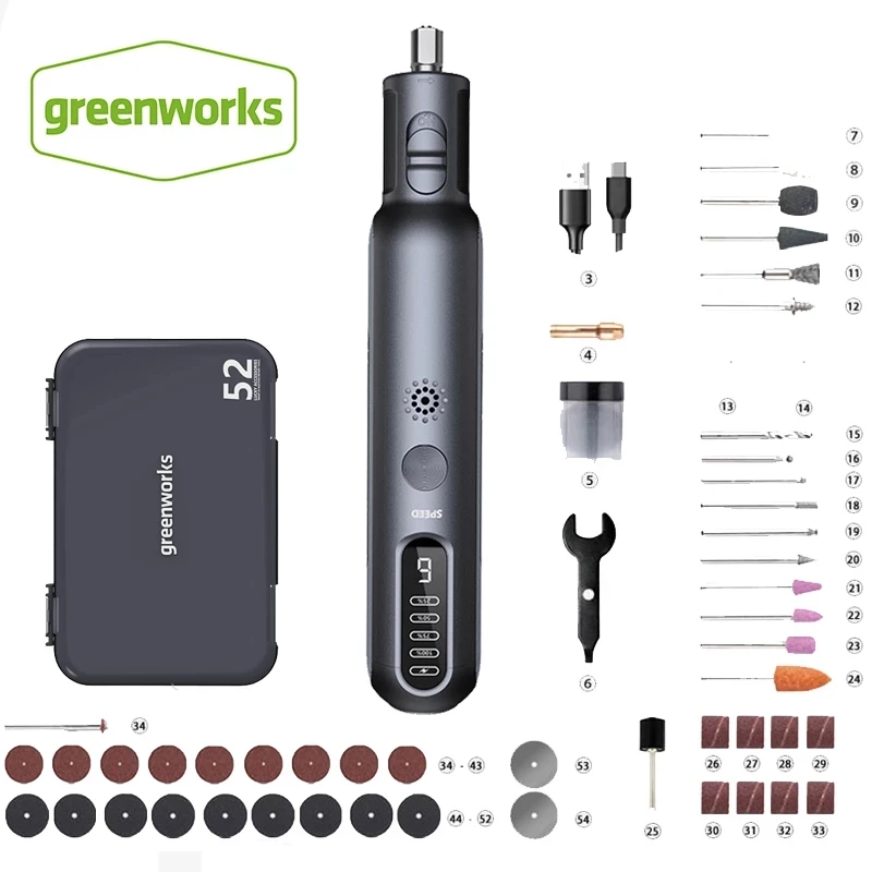

Onkos kellään kokemusta tälläsestä akku vehkeestä. Itsellä vähän vastaava köpöösempi 18650 akulla toimiva joka alkanut häröilemään. Niin tarvisi korvaavaa. Roikka remeli löytyy mutta jäänyt pitkälti käyttämätä kun akku vehje vaan niin paljon kätsympi. Puukkoja tulee käsityönä tehtyä niin käyttö lähinnä messingin ja luun jyrsintää.
Just found this amazing item on AliExpress. Check it out! €43.12 51%OFF | Greenworks USB Chargering Mini Grinder Cordless 80W 52pcs Grinder Rotary Tools for Grinding Cutting Wood Carving and Sanding 8V
