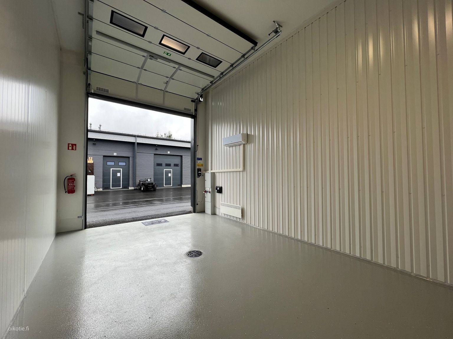

Autopesutoiminta on kielletty ihan siksi että tilan rakenteet ei kestä sitä. Pesuhalli pitää rakentaa pesuhalliksi alusta asti.
Autokorjaamotoiminnan kieltäminen on vähän suurempi mysteeri, mutta voi olla että haluavat kieltää tulityöt tiloissa? Kuvan mukaan tuo kaivo on öljynerotuskaivo.
Okei, enpä tiennyt että sen tunnistaa ulkoa.
