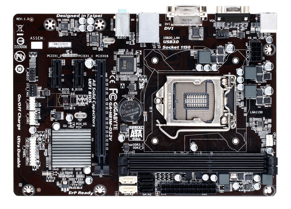

Tällä hetkellä Gigabyte H81-DS2V emossa Pentium G3258@4.5GHz ja mietin miten tämä emo jaksaisi ajaa esim. i5 prosessoria. CPU tuki löytyy valmistajan mukaan i7-4790K asti mutta voisin kuvitella, että näin ei todellisuudessa ole.
Kuva emosta: http://www.gigabyte.com/fileupload/product/2/4713/8744_big.jpg
Ja auttaisiko jos noihin liimaisi jotain pieniä siilejä kiinni?

Ei voi suositella i5 laittamasta tuohon emolevyyn. Missä tuon lankun virransyöttö oikein on?

Kaverillani on i5-3570 kiinni yhtä rupuisennäköisessä H61M-VG4:ssä ja ihan normaalisti pelaa ilman mitään voltteihin koskemisia. Pitkäaikaisuudesta en tiedä, mutta tuo oli "väliaikainen tilapäisratkaisu" entisen emon lahotessa, ja kolmatta vuotta jo hänellä käytössä.

Tietysti ratkaisu voisi olla jos löytäisi käytettynä i3:sen niin saisi kaksi virtuaaliydintä käyttöön pienellä virrankulutuksella. Tai sitten hommaa vaikka i5-4570, alivoltittaa sen ja kestää minkä kestää :cigar2:
Mutta on kyllä kieroa touhua emovalmistajalta väittää tuossa toimivan minkä vain Haswell prossun.

Ota sieltä 3DMarkin valikoista tarkemmat graafit ja katso, että prosessor frequency on suora viiva. Jos se ei hypi ylös ja alas, niin toimii tuolla emolla. Jos hyppii, prosessori throttlailee ja emo ei vaan riitä.
Lisäksi voi tilata parin euron alumiinisiilejä ja laittaa tuonne virransyötön päälle. Se voi kuumeta todella paljon.
