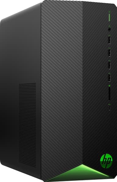

Tuli yllättävä pyyntö katsella lähinnä MS Flight Sim kelpoinen pelikone isälleni. Itse ajattelisin budjetiksi noin tonnin että saisi edes jotain järkevää. Komponenttien saatavuus on näköjään todella heikoissa kantimissa niin vastaan tuli tämä Gigantin konepaketti.
Eikö tuossa ole aika hyvän hintainen paketti osiin nähden?
Ihan ok. Näytönohjain hidas, kun uusi 3060ti semmoiset 40-50%:a nopeampi. Enkä tiedä onko tuo matalakellotaajuuksinen lukittu prosessori hitailla muisteilla myöskään se paras valinta Flight simulatoriin. Laittaisin 10600K/5600X:n suosiolla ja 3600MHz kaveriksi(vaatii Intelillä z-sarjan emolevyn). Voi tietty olla, että saavat pelin paremmin toimivaksi dx12-päivityksen myötä ja painopistettä pois yhden ytimen suorituskyvyltä.

Näitä uusia näytönohjaimia on turha mainostaa nopeammaksi kun ei niitä mistään saa ja jos saa niin hinta on tuollakin 3060Ti kortilla äkkiä 500-600e... Eikä myöskään 5600X prosessoria mistään saa.
Mielelläni niitä kyllä pakettiin laittaisin mutta saatavuus on mitä on...
3060ti:tä on ollut oikein hyvin saatavilla, jimmssilläkin oli muutama päivä sitten kymmeniä hyllyssä. Hinnasta olen samaa mieltä.
Jos ns. Pukin konttiin haluaa konetta niin osien saatavuus on todellakin vähän niin ja näin. Mutta MS flight simin kanssa kerroinlukittu prosessori arveluttaa, varsinkin hp:n ilmajäähdytyksellä.
Tonnin konepaketti yleisketjussa on vielä saatu kasailtua ihmisille meneviä kokoonpanoja uusimpien osien huonosta saatavuudesta huolimatta, 3xxx ryzeniä tai 10xxx inteliä.
Nyt on ehkä tilanne jossa kannattaa harkita melkein uutta käytettyä tai odotella tammikuulle että saatavuus ja hinta-taso toivottavasti tasaantuu.

Joo niin näyttää olevan. Jimmssiltä pikaisesti kasasin paketin ilman näytönohjainta
Tuohon jos jostain löytäisi vielä kaveriksi 3060TI ennen joulua niin olisi pitkäksi aikaa konetta ja päivitettävyyskin olisi hyvä.
Vaan onhan tuolla jo 400e hintaeroa tuohno gigantin paketiin...
Setti näyttää hyvältä mutta tuon hyper 212:n vaihtaisin vaikka arcticin freezer 34:ään ihan sillä että on todella paljon helpompi asentaa :tup:
Jos Tuurin kyläkaupan suunnalla asustelet niin tarkasta sieltä hyllytilanne, eivät myy postilla joten sieltä voi löytyä aarteita vanhaanaikaisesti.
