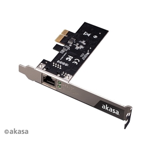

Verkkokortti ostoksille on kai se helpoin tapa jos muuta ratkaisua ei löydy ja varman käytetyn saa myynti osiolta.
Esim tuossa yksi vaihtoehto missä nopeus on riittävä.
