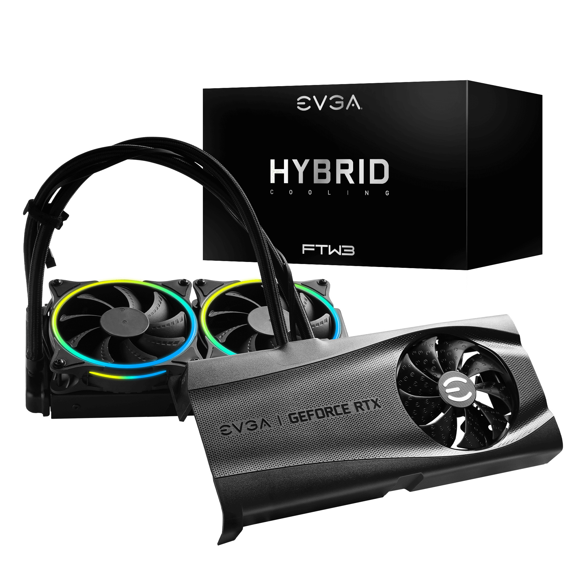

Mikä olisi suositeltava pysyväluonteinen ratkaisu jäähdytykseen. Vesi AIO kokemuksia eräältä merkiltä luin niin ei ollut auttanut muisteihin. Lämpötyynyt tarttis vaihtaa mutta aika hintavaa kamaa, varsinkin kun alle 200 saa AIO-sarjan jossa tyynyt mukana. Vai myynkö koko kortin, ja ostan vähän paremman tilalle.

Kannattaa muuten huomioida että tuohon ei mene Asus Turbo-blokki vaan Gigabyte Eagle tyypin blokki:
En tiedä mistä tuo alle 200€ AIO-sarja löytyy kun halvin minkä löysin oli B-stock yli 200€ hintalapulla.

gigantin outletissä oli joku 100e, ja joku toinenkin oli 150 jossain muussa outletissä
