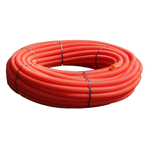

Esimerkiksi tämmöinen olisi sinulle hyvä putki.
Rotomon kaapelinsuojaputki 50mmx25m sn8 taipuisa keltainen
Tosin punainen putki on yleensä ollut käytössä kun suojataan datayhteyksiä. Saatavuus voi olla vähän heikompi punaisella vs tuo keltainen.
Kivijalan osuudelta tuon putken voi suojata/naamioida esim kaapelinsuojakourulla.
Tässä punaista samaan tarkoitettua putkea.
