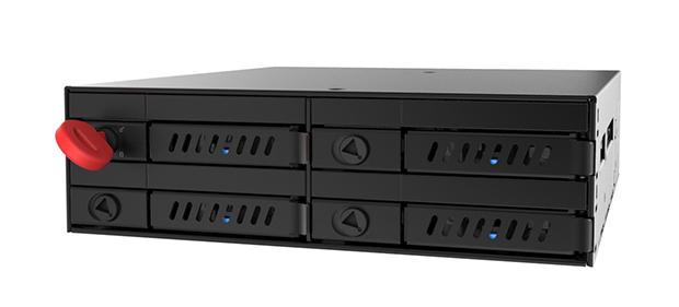

Levyille kelkat.
Tämä voisi olla toimiva. Saako niihin ssd levyjä? Onko noita koteloita sellaisia, että saa dvd aseman sijaan vaikka kelkat siihen ja edestä vaan työntää levyn paikoilleen ja vetää irti kun lopettaa käytön?
kurkkaapa SilverStonen tarjontaa, heillä on nimenomaan mitä kysyt!
Ihan esimerkkinä. DVD aseman paikalle 4x2,5” levyt.
edit: paremmat kuvat ja halvempi
Kiitos vinkeistä kaikille. Näyttäisi nuo kotelon sisään tulevat telakat olevan se helpoin ja varmin tapa varmistaa, että yhdeltä levyltä ei ole pääsyä muihin (kun muut ei kiinni). Täytyy varmaan joulupukilta toivoa koteloa ja siihen sopivaa telakkaa.
