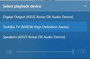

noni nyt tuli z906 toi asennettua. Ongelmana on se että en tunnu saavan täyttä 5.1 äänituloa Xonar DG:llä. Minulla on liitäntänä tuo 6 kanavainen johtosetti. Elin kuvan mukaisesti portit 2,3,4 ovat yhdistettynä. Ongelmana on se että tuossa 3 liitännäässä ei ole sivukaiuttimet vaan takakaiuttimet käytössä. Lisäksi kun koitan säätää center/subwoofer liitäntää esim laitteen mikseristä niin se ei onnistu tai siis ei tapahdu mitään.
No testasin myös optisella kaapelilla jonka liitin porttiin 5. Siinä on sama tilanne, en pysty säätämään näitä.
Onko vinkkejä miten saisin tämän 5.1 äänet toimimaan? Onko Xonar DG liian tuhnu (liian vähän liittimiä, vai olenko ymmärtänyt tämän säätämisen jotenkin väärin?)

Jahas, nyt selvis mistä ongelmat johtu - ajureista. Vanhat ei jotenkin olleet totelleet, asensin uni xonarit niitten päälle mikä ei kuitenkaan ratkaissut ongelmaa. Vasta ku seurasin tätä alla olevaa ohjetta niin lähti pelittämään.
  • Poistin vanhat ajurit
  • asensin puhtaalta pöydältä uni xonar ajurit, valitisn C-media panel ja gx
  • Seurasin loput vaiheet ohjeesta
  • Lisäksi loput hienosäädöt voi tehdä level selectionilla
