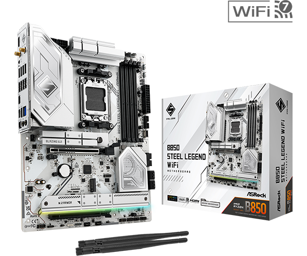

Tuosta edellisten ehdotusten välistä muutama vaihtoehto:
Vain kymppi lisää wifistä, heti varastossa. Vaikka wifi yleensä ei ole pelikäyttöön tulevassa pöytäkoneessa oleellinen, niin bluetoothista kuitenkin voi välillä olla hyötyä.
Lähes identtinen kuin Pro-A, mutta sisäisiä ja ulkoisia USB liitäntiä on muutama enemmän ja I/O shield integroitu eikä erillinen.
