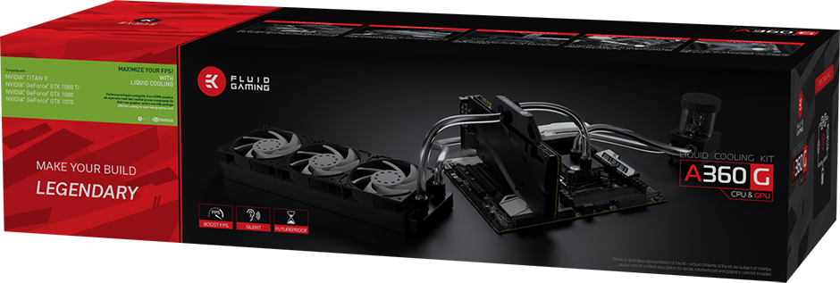

EK Waterblocks on julkaissut uuden erityisesti pelikokoopanoille suunnatun Fluid Gaming A360G -nestejäähdytyspaketin. Paketti koostuu 28 mm paksusta 360 mm EK-AluStream-jäähdyttimestä, EK-Vardar-tuulettimista, EK-Supremacy AX -prosessoriblokista, EK-AC GEFORCE GTX -näytönohjainblokista sekä EK-ACR SPC-60 PWM -pumppu-säiliöyhdistelmästä.
Uutuuspaketin suositushinta on 285,90 euroa (Suomen verolla 297 euroa).
