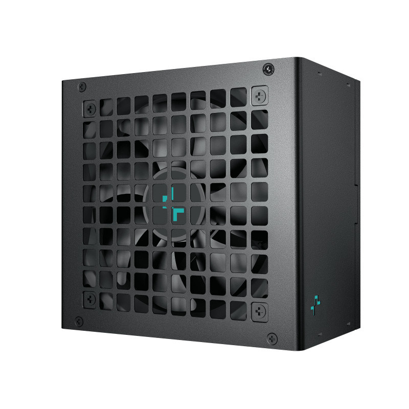

Chieftec virtalähde on vähän liiankin halpis ja hintalaatusuhde on huono. Ei kannata vaikka olisi kuinka entry level kone. 2 vuoden takuu, ei edes bronze vaan ihan vaan perus 80 Plus, ei ole ATX3. Jo 12 eurolla lisää saa Deepcool PL650D jossa 5 vuoden valmistajan takuu, Bronze hyötysuhde ja ATX3:
(Tai 100W lisää vain 5€: PL750D WH)
