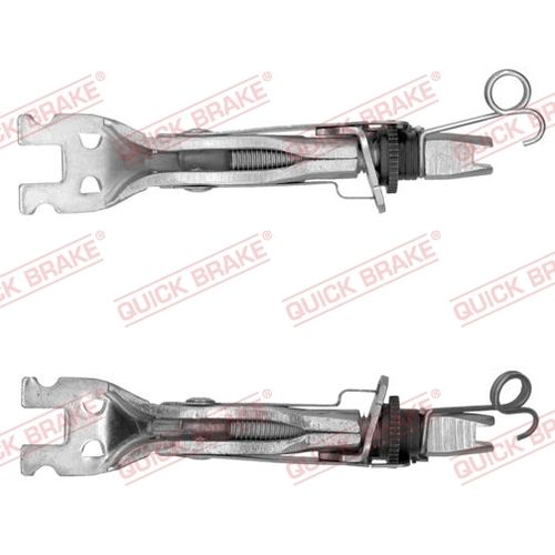

Eli kyseessä se kappale, joka kulumisen mukaan säätää kenkiä leveämmälle. Ollaan laittamassa Dusteriin (diesel neliveto 2011) uusia jarruosia, mutta uudella säätimellä ei toimi (vanha hajosi irrotettaessa rumpua). Ei kuulu ratinaa lukittumisen merkiksi vaan palautuu aina jarrupolkimen mukana kengät alkuasentoon. Onko jotain kikkakakkosia, mitkä voisi auttaa?
Nämä alla olevat säätökappaleet kyseessä. Onko niin, että vasemman jarrun säätökappaleen kierteen pitää olla oikea- ja oikean jarrun vasenkätinen? Jos näin, niin oikein on laitettu, otettiin kyllä mallia vanhasta rikkoutuneesta kappaleesta.
Jos nyt saisi tämän pelittämään, niin sitten vasta olisi toisen jarrun kohdalla sama homma!

Jostain luin, että käsijarru voi vaikuttaa, että toimiiko tuo kiristysmekanismi vai ei, mutta joskus käytiin autokorjaamolla, niin ei siellä muistaakseni mitään käsijarrun vaijeria löysätty. Mekanismin pitäisi toimia siis jarrupolkimelle ja tubevideossakin tuo kiristimen hammastettu pyörijä pyörähti joka polkaisulla jonkin verran.
Eli sen verran selvisi, aika paljonkin, että vika ei ollutkaan heikossa automekaanikossa vaan paremminkin huonoissa osissa. Elikkä nämä uudet Quick Brake (Made In Denmark!!!) säätöosat, just se vasemmanpuoleinen ei toiminut. Jousiteräs oli aika pehmeää verrattuna alkuperäiseen, mutta näköjään muita ei saa, ellei hanki koko settiä sylintereineen kaikkineen. Sylinterit kun on vaihdettu, niin menisi turhaan rahaa niihin. Täysi setti maksaisi, kun Viron hinnoista ekstrapoloi Suomen hintaan, niin luokkaa 200 - 250 eur. Nyt kun vielä jo hankittuna koko setti, pois lukien tarpeettomat sylinterit, niin harmillista olisi hankkia vielä uudet...
Jujuna tässä oli, että saatiin se säätökappale toimimaan taivuttelemalla vähän niitä peltilätkiä, mutta samalla tutkiessa ja vertaillessa vanhaan rikkinäiseen valkeni tuo heikon jousiteräksen käyttäminen Quick Braken osaan. Eli tuntuu hieman huimalta laittaa näitä paikalleen, jos teräs väsyy ja sitten onkin yhtäkkiä jarrupolkimessa luvattoman paljon liikettä... Muttapa mutta, ei kait siinä sitten.

Jarruremppa valmistui ja eipä noita alkuperäisiä säätimiä varmaan mistään saa. Pitäisi romikselta koko akselipakseli ottaa, 75 eur/kpl! :thumbsup:
Eli siellä on nyt ainoana vaihtoehtona paikallansa QuickBraken säätimet, jotka ilmeisesti eivät enää asennuksen runnomisen (kohtuullisen, toim. huom.) jälkeen toimi. Pumpattiin jarrua, eikä käynyt yhtään kireemmäksi. Tsekata kevätkesällä, onko vielä pientä kihnutusta, jolloin se todistaisi, että säätimet toimii. Voihan se olla, että säätö on niin lähellä, ettei säädin vielä toimi tuolla löyssillä.
Jos tullaan siihen tulokseen, ettei säätimet todella toimi, pitää hankkia esim. Boschin koko setti sylintereineen päivineen, vaikkei sylintereitä tarvisikaan. Täyssetti on esiasennettu, eli ei tarvi kuin pistää pinnit paikalleen ja napata alapäästä muovikapula pois, niin homma taitaa sillä olla selvä. Jos näitä olisi paikkakunnalta saanut kohtuu ajassa, olisin nämä alunperinkin laittanut, mutta täällä oli toimitusaika yli 3 viikkoa.

No nyt laitettiin paikalleen ATEN valmistama, ilmeisesti 100 % orkkis jarrukenkäsarja (130 euroa Virosta). Sarja on esikasattu sisältäen myös kiristimet. Katsottiin vielä rummun irrallaan ollessa, että säädin jarrua varoen painaessa toimi kuin toimikin. Mutta nyt silti kun käsijarru on noin 4-6 naksauksen kohdalla, pystyy oikeaa takapyörää pyörtämään käsin. Vasen taas jämähtää jo ansiokkaasti tuossa.
Eli mikä helkatti siellä nyt on? Vika ei näyttäisi siis nyt olevan säätimessä. Voiko käsijarruvaijeri(t) aiheuttaa tämmöisen vian?

Oikeanpuolen kengät on kaukana. Löysäisin vaijerin säädön ja säätäisin molemmat puolet sopivan lähelle. Lopuksi vasta vaijerin säädöstä löysät pois.
@10R, mutta säätimienhän pitäisi tuo hanskata!!!
Juu, mutta jos sitä vaijeria on kiristetty ennen, kun molemmat puolet on säädetty lähelle, niin saattaa käydä noin. Voihan sitä koittaa painaa jarrupoljinta ja vetää kahvasta samaan aikaan useita kertoja. Jos vaikka naksuisi lähemmäksi vielä se automaattisäädin.
Kyllä voi. Kahvalta vaijeri lähtee yhtenä kappaleena, ja sitten haarautuu auton alle kahdeksi kappaleeksi sellaisessa linkussa. Jos se linkku on jumissa tai muuten vinossa (kiristetty väärin), niin tällöin toiselle takarenkaalle menevä vaijeri jää lyhyemmäksi lukiten sen puolen jarrun ennen kuin toinen puoli ottaa kiinni.
