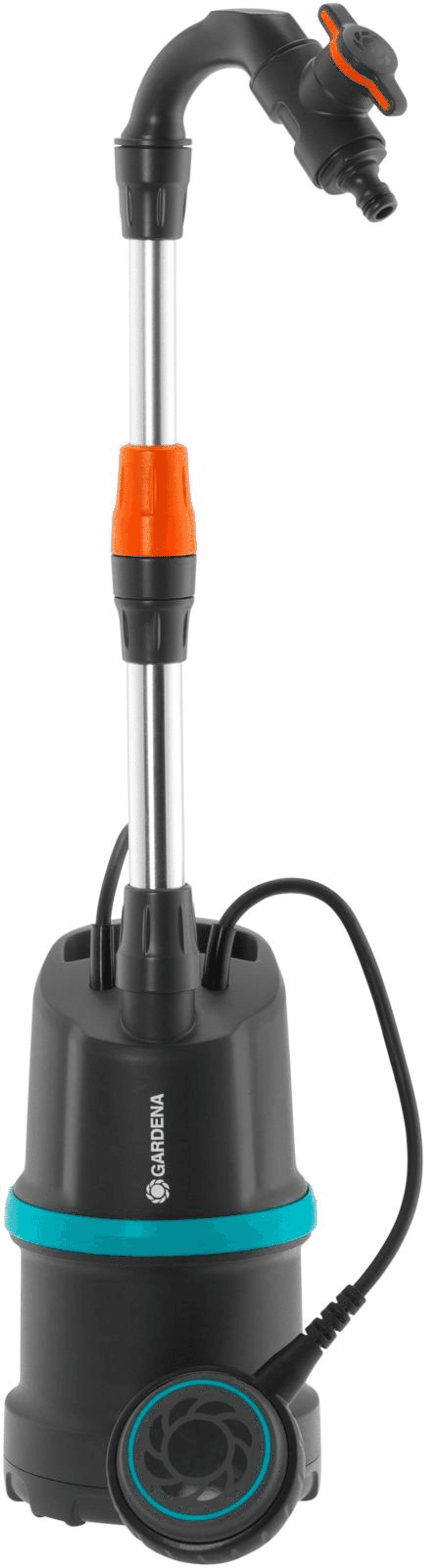

Automaattiseen kasteluun on nykyään aika paljon ratkaisuja.
Ilman kotiautomaatio vehkeitä:
Jos löytyy kotiautomaatio vehkeet niin silloin voi koko homman vetää tyyliin yhdellä älypistorasialla ja random pumpulla.
Meikäläisellä on itse tehty ”amme” joka vetää reilun 10l vettä sisäänsä. Sitä ei tarvitse kovin usein käydä täyttämässä. Mullat kun olivat kuivia niin taisi mennä melkein 20l vettä päivässä. Vaikka se vesi sieltä pohjalta loppuu, niin menee melko tovi ennen kuin multa kuivaa.
