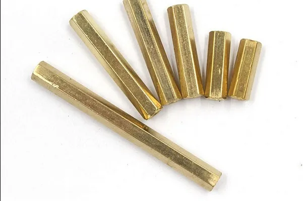

Homma etenee, kasasin kaapin. :cigar: Tein hieman alustavia mitoituksia, mittailin kaikkea kenties jossain välissä tarvittavaa sieltä täältä. Jo senkin takia jos joku muu innostuu tekemään samaan runkoon. :kippis:
Leikkasin jostain nurkissa lojuneista vanhoista melaniinilevyistä tarpeelliset kappaleet, pohjan ja takaosan. Passailin emoa paikoilleen IO-levyn kanssa ja tein merkintöjä.
Homma menee hivenen tauolle nyt, sillä muutin alkuperäistä ajatustani että poraan emolevyn kiinnitystä varten n. 10mm syvät reijät lipaston sivulevyyn, ne lukiten paikoilleen 2K-liimalla. Totesin että tilaampa hieman tavallista korkeammat standoffit. Niille sitten reijät tehden ja liimaten. Helpompi tuo emolevy on ehkä kiinnittää ruuvein noihin korokkeisiin. Nuo hieman normaalia korkeammat jo sen takia, ettei esim. näytönohjaimen "kiinnitysbracket" nojaa levyä vasten, siltä osin kun tulee emolevyn reunan ohi näytönohjainta kiinnittäessä.
Kysyn noita kuitenkin huomenna vielä paikallisesta erikoiskaupasta, jonka alaa ruuvit yms piensälä on.

Tuon tekemäni pohjalevyn etureunan alle tarvitsi 10mm korokesiivun että levy on suorassa. Lisäksi tein standoffit ja siirsin emolevyn paikkaa lähemmäksi etuovea, jotta USB yms kaapelit ei törötä lipaston takaata. Sekä tein pyöreästä alumiinikangesta nuo emolevyn taakse tulevat standoffit, niiden päihin on myös about 2mm paksut kumiset suojat, jottei asentaessa/irrottaessa lankkua tule raapineeksi sen pohjaa.
Vielä on paljon työtä jäljellä, mutta ehkäpä hankalin vaihe ohi, kun emolevyn paikka kaikkien komponenttien pyörittelyjen jälkeen löytyi.
