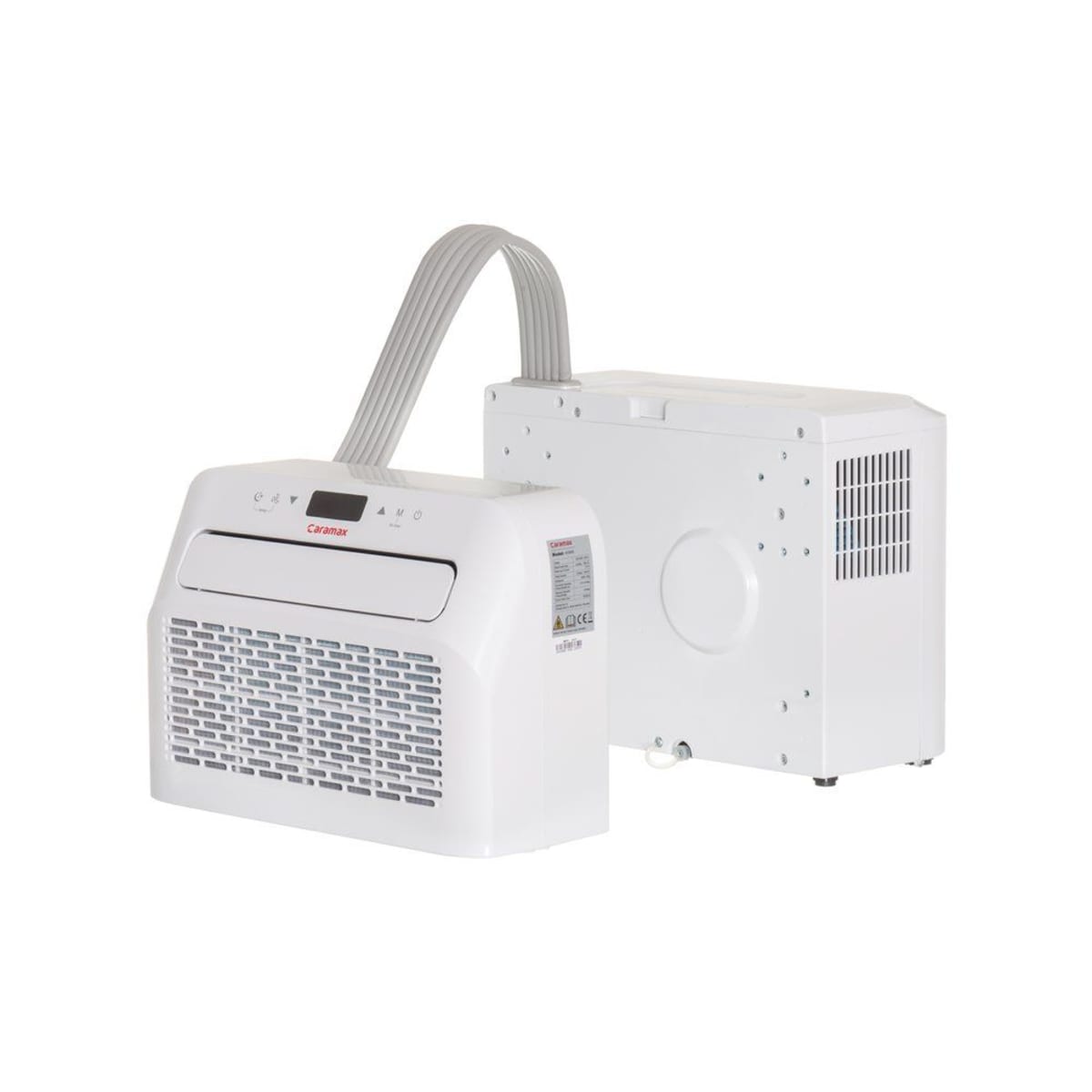

Tuote: Caramax AC5000 Ilmastointilaite, kaksiosainen
Tarjoushinta: 499€
Normaalihinta: + 600€ muualla
Kauppa: Kärkkäinen
Voimassa: 16.4
Linkki: Caramax AC5000 Ilmastointilaite | Karkkainen.com verkkokauppa
Promokoodi: -
Kommentti tarjouksesta:
Tehokas ja kompakti ilmastointilaite
kaikenkokoisiin asuntovaunuihin ja –autoihin,
sekä vapaa-ajan asuntokäyttöön. AC5000
ilmastointilaite on markkinoiden tehokkain Split
–type laite, jossa on 5000BTU viilennysteho
erittäin hyvällä tehosuhteella. 24 tunnin ajastin
ja selkeä LCD näyttöpaneeli helpottavat
käyttöä. Viilennys- , tuuletus- ja
kosteudenpoistotoiminnot. Laitetta voi käyttää
myös WIFI yhteyden kautta. Laitteessa
käytetään ympäristöystävällistä R290
kylmäainetta. Erillistä asennusta ei tarvita, laite
on siirrettävä. Yksiköitä ei saa irti toisistaan
vaan ne asennetaan telineen avulla
roikkumaan jääden ikkunan molemmin puolin.
• Jännite 220-240V/50Hz
• Viilennyskapasiteetti 5000BTU
• Viilennysteho 1460W
• Virrankulutus maks. 560W
• Kylmäkerroin EER 2,6
• Ilmantuotto 280m3/h
• Äänenpaine 44 (dBA)
• Äänenvoimakkuus 53dB
• Ajastin 24h
• Yhdysputken pituus 550 mm
• Käyttöala 15-25 m2
• Sisäyksikön mitat: 454x298x170 mm
• Ulkoyksikön mitat: 454x330x205 mm
  • Tuotteen pituus/syvyys: 45,4cm
  • Tuotteen leveys: 17cm
  • Tuotteen korkeus: 29,8cm
