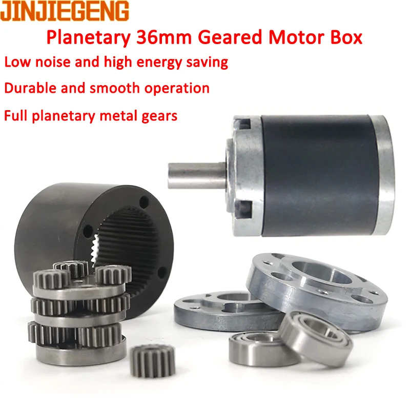

No niin, nämä tuli perille: 10pcs! Metal gear 0.5modulus brass gear 0.5M 16T 17T 18T 19T 20T 21T 22T metal gear~
Eipä vaikuta sopivan :grumpy:
Ensinnäkin toki se 2.98mm reikä on liian pieni, vaikka tässä mun vehkeessä tosiaan nuo tapit onkin varmaan juuri saman kokoiset nimellismitaltaan:
Tietysti tarkemmin ajateltuna nollatoleranssi on lähtökohtaisesti vähän huono mitoitus...
No avarsin reiät 3.2mm terällä, jolloin menee toki paikalleen tappeihin, mutta sitten tuo rataspaketti ei mahdu kuin joko moottoriakselin rattaan ympärille, tai kehärattaan sisään; ei molempia samaan aikaan kuten tavoitteena olisi, että saisi koko paketin takaisin kasaan :hammer:
Tässä kehärattaan sisällä. Tuonne ei moottorin ratas enää sovi keskelle.
Koitin vielä "sorvata" pylväsporalla ja viilalla rattaiden ulkohalkaisijaa ~9.45 -> ~9.2mm, samalla tehden pienen viisteen hampaiden reunaan -> ei mitään vaikutusta.
Lopulta sain kyllä voimalla juntattua vaihteiston moottorin päähän, mutta eipä se enää mihinkään pyörinyt. Lisäksi vaikutti, että 5mm rattaat on liian paksut ja olisi jäänyt siitäkin kantamaan ruuveja kiristäessä.
Kai noissa alkuperäisrattaissa on sitten oikeasti joku ihme modulus, tai noissa messinkisissä joku kiinantoleranssiongelma.
En tiedä, loppui motivaatio ja laitoin vaihteiston takaisin nippuun samoilla PLA+ rattailla, joilla tuo nyt on ajellutkin ongelmitta vajaa pari viikkoa 14/7-syklillä. Niissä en havainnut mitään kulumaa tai muutosta. Vaikuttaa toistaiseksi ihan riittävältä ratkaisulta sellaisenaan :thumbsup:
Ulkomitan sorvaus harvassa tapuksessa auttaa koska ratas kantaa ryntöpinnaltaan.
Pitäisiköhän yrittää vielä tilata rattaat tuolta samasta paikasta 16 hampaisena 3,12mm reiällä?
Mitä olen itse noita hammarattaita tossa pyöritellyt niin mielestäni sen toisen portaan teräshampaat on saman kokoiset kuin nämä muoviset pitäisi olla(paitsi paksuus). Niiden mittojen mukaan modulus olisi 0,48. Ulkohalkaisija 9,15mm, reikä 2,99mm ja paksuus muovirattaasta 4,4mm ja hampaita siis se 17.
Moottorin akselilla olevan pyörän ja toisen portaan keskipyörän halkaisijat ovat samat.
Modulus on melko 100% varmasti 0.5, yleensä nuodattavat jotain stardardimoduulia.
Kun nyt vaikka planeettavaihteeseen pitää saada mahtumaan tietylle akselivälille hammasrattaat niin se tehdään profiilinsiirrolla (profile shift paremmissa laskureissa).
Ei tämä tietysti sitä tuskaa yhtään helpota että edelleen aika kustomi-tuote jota ei alibabasta löydy.
Ratas vois olla 17T 0.5M -0.35 profiilinsiirrolla
Esim Freecadin hammasratas-plugin pitäisi ymmärtää nuo.
Muoviratas on tuossa siitä hyvä että se antaa anteeksi pikku virheitä ja toimii kuluvana osana, teräs-teräs pari saattaa kulua kumpikin pilalle.

Mätsäisköhän tuollaiset?
En ole vielä purkanut Brucken moottoreita, mutta Husqvarnaan tilasin osia tuolta: Klipparservice. Tilasin pari rosteriakselia, muutamat laakerit ja rattaita.
Näköjään edellisen tilauksen jälkeen siellä on valikoima kasvanut, sinnehän voisi laittaa kyselyä saisiko näihin kiinanleikkureihin varaosia :hmm: Täällä kun osaamista ja mielenkiintoa aiheeseen löytyy, niin osaisitte varmaan kysellä oikean kokoisia rattaita yms. mitä näistä leikkureista kuluu, tiedä vaikka joskus ilmestyisi saataville, jos ei jo valmiiksi löydy valikoimasta :)
Ei sovi ainakaan sen perusteella mitä joku tuota ratasta oli tässä threadissa mitaillut, 9,5 millisenä tuo on ihan normaali M0.5 ratas. (Tuo pienempi 11 hampainen on tehty profiilinsiirrolla)
Meinasin siis lähinnä sitä että jos löytäis vaan tollasen kahdeksan euron vaihdelaatikkopaketin oikeilla välityksillä, niin vois olla kaikkein helpoin ratkaisu halpaan fiksiin.
