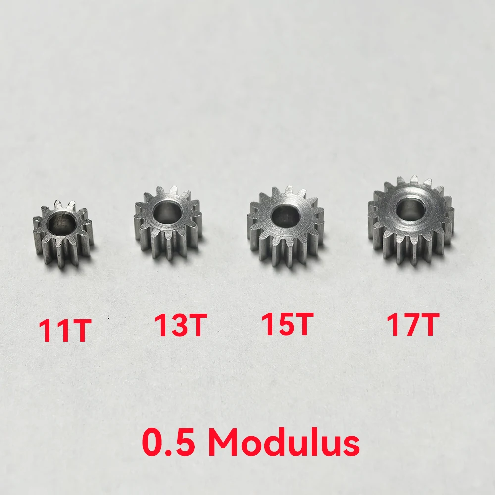

Nyyh. Uskollisesti puurtanut Pedro, aka 2021 vuosimallin Brücke RM500 rampautui. Liikkui vielä mutta piti niin ilkeää ääntä että otin leikkurin leikkuupöydälle.
Hirveästi ei näistä löytynyt asiaa tästä ketjusta, mutta jossain oli muovirattaat mainittu ja tosiaan moottorin puoleisimmat satelliitit on muovia, loput metallia. Liekkö sitten sulakkeeksi tehty vai kettuillaakseen designed to fail mutta nuohan ne sieltä antaa periksi. Toki myös noiden metallisten akselitapit oli hioutuneet melkoisen soikeiksi. Sisällä ollut rasva oli melko paksua ja tietty likaistakin.
Oli näemmä varaosat alkaneet huveta tähän vanhaan kotkottimeen ja vähät olemassa olevat nostaneet hintaa tolkuttomiin niin tiedä sitten mitä tuon kanssa tekisi. Kai siihen voisi koittaa tulostella uudet ensihädäksi mutten oikein usko että tulee kestämään.

Muutaman tunnin pituiseksi jäi Pedron saikku kun lääkäri löi PETG laastarin perseeseen ja marssitti takasi töihin. Tuskin PETG rattaat kauan tuolla kestää muttei ollut nylonia hyllyssä.
Osui hatusta vedetyt rattaan mitat kuitenkin aika napakasti kerralla kohdilleen ja 0.3 suuttimella sai tarpeeksi tarkasti (vedin ensi 0.2 suuttimella mutta oli kait nii paskaa kiinalaatua että meni yhen rattaan jälkeen tukkoon PETG langasta).
Bräkliinillä osat puhtaaksi ja PTFE rasvaa reilusti tilalle. Kerron sitten kestikö kaksi päivää vai kaksi tuntia.
Rattaan mallin jaoin tuonne: Sunseeker RM500 mower wheel planet gear by WillMackey | Download free STL model | Printables.com
Malli on ehkä himpun paksumpi kuin orkkikset mutta ei ahdistanut kasatessa tippaakaan niin annoin olla.

Heh, täällä rivahti kanssa viikonloppuna RM500 (2022) vasemman renkaan vaihteistosta nuo muovirattaat. Aikamoista rutinaa piti ajellessaan ja seuraavana päivänä ei enää kulkenut suoraan.
Kattelin myös alista vaihteistoja, mutta arpapeliksi menee sopivuuden kanssa.
Löysin kuitenkin saman kokoisia messinkirattaita (17t 0.5M) joita laitoin tilaukseen:
Vähän paksumpia kuin alkup. muoviset, mutta hiomapaperin päällä ohentaa jos kanittaa. Otin 2.98mm reiällä, saa nähdä tarvitseeko sitäkin suurentaa.
Samalta myyjältä löytyy noita myös teräksisenä.

Uuuh hieno löytö! Vähän hankala oli mittailla orkkisten tarkkaa modulusta ni arvioin sille 0.47 jolla oli aika tarkkaan 9mm tuo halkaisja. Eihän tommosia erikoisia moduluksia noissa kait ole eli 0.45 tai 0.5 ne orkkikset lienee. Pitää varmaan laittaa itellekin tilaukseen ja hioo sitten inan pienemmäksi jos ei mahdu.
Tapit taisi olla noissa 3.17mm (porasin ite 3.2mm terällä printit).
No tein tuossa kyllä vaan härskin oletuksen, että modulus on tuo 0.5, jolla 17 hampaisen halkaisijaksi tulee 9.5mm. Ajattelin orkkisrattaiden vaan kuluneen sen verran pienemmiksi, mullakin ne mittautui n. 9mm kokoisiksi. Lisäksi tätä tuki se, että noissa Alin 36mm vaihteistoissa näytti tuo 0.5M hammastus olevan järjestään käytössä.

Tulostin nyt rattaat tuosta mallistasi PLA+ ja PETG:stä. PLA+ printti näytti hieman terävähampasemmalta, niin laitoin ne paikalleen. Täytyy toivoa ettei lämpene liikaa :D Hyvin tuntuisi toimivan! Pari tuntia ehti ajelemaan ja kuulosti ihan normaalilta. Tulipa samalla vuosien jäkeen ekaa kertaa testattua 0.2 suutinta, toimi nyt ainakin noiden printtauksen ajan.
Avarsin reiät 3mm terällä (muutama eka layeri tuntui olevan vähän lytyssä) jolla meni hyvin paikalleen. En tiedä onko näitä eri paksuisilla tapeilla sitten vai onko mulla vaan kuluneemmat..
