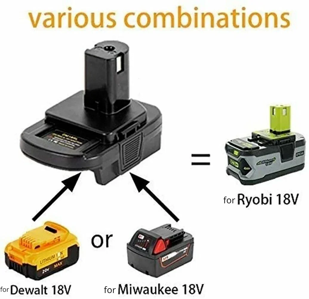

Saikos tähän jotain adapteria Ryobin järjestelmään?
Kovasti näyttää samalta kuin Dewaltin akku, joten ehkä tämä olisi oikea?
Toki pinout pitäisi varmistaa, tässä ilmeisesti Dewaltin File:Contacts on DeWalt 20V Max battery.jpg - Wikimedia Commons
Kuvien perusteella Brucken akussa merkitty vain + ja -, jotka näyttäisi olevan sama kuin Dewaltissa.
Adaptereista pitää huomioida, ettei akkujen lataus onnistu Ryobin laturilla. Siinä on oma kättely prokolla, jotta lataus käynnistyy.
